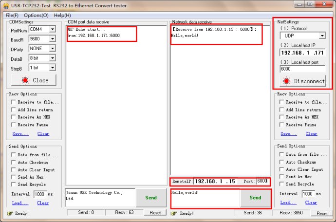

    上面的程序編譯無誤后,將程序燒寫到Rainbow中,然后在電腦上運行串口調(diào)試工具并和Rainbow連接成功,啟動UDP監(jiān)聽,可以在串口調(diào)試工具中看到輸出的日志,通過UDP向Rainbow發(fā)送“Hello,world!”,在調(diào)試工具中立刻會接收到我們開始發(fā)送的信息:
