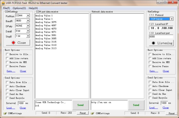

    程序首先對模擬量輸入管腳進行相應模式設置,然后調用analogRead()方法讀取模擬值,如果返回-1表示管腳并非ADC模擬量輸入通道,有效的模擬量值將通過串口,在上位機中進行顯示。
    上面的程序編譯無誤后,將程序燒寫到Rainbow中,將USB-TTL模塊接入,在上位機上打開串口調試工具。在VCC、GND接入一個電位器,電位器輸出接到PA4,然后我們轉動電位器到某一個位置,軟件將每隔3秒采集一次電壓值并輸出到串口調試工具。如果要得到相應的電壓值,可以用這個公式來求:電壓 = value / 4096 * 3.3
