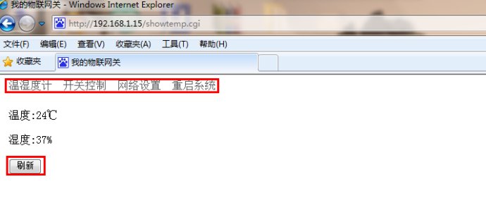

    程序編譯無誤后,下載到Rainbow中,然后準備一張TF卡,用讀卡器將Projects\Web-Complex\www這個文件夾拷貝到TF卡的根目錄中,將TF卡插入Rainbow卡座中;如果需要接上繼電器,需要將PA0、PA1和繼電器控制端口進行連接,將PA0對應(yīng)的繼電器接到插座上、PA1對應(yīng)的繼電器和燈泡相連,如果繼電器使用的輸入控制電壓是5V,請注意需要從5V接口取電,準備完畢后按下復(fù)位鍵,然后打開瀏覽器,在瀏覽器的地址欄輸入:http://192.168.1.15,我們將看到下列的界面:

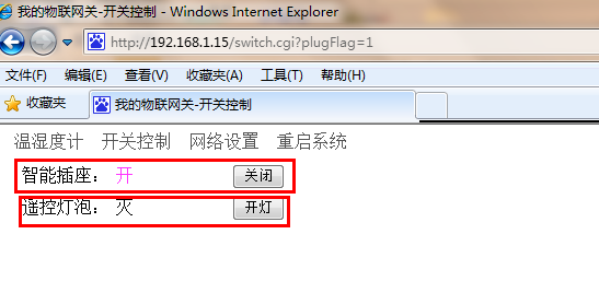

    頁面首先顯示的是當前的溫度和濕度,點擊“刷新”按鈕可以采集最新的溫濕度;頁面頂部是功能區(qū),可以在幾個功能之間進行切換。點擊“開關(guān)控制”,將進入下列界面:
    我們可以點擊相應(yīng)的按鈕進行開關(guān)燈和開關(guān)插座,如圖所示,此時LED1亮了,如果此時和PA0連接有繼電器和插座,那么插座將會通電。點擊“網(wǎng)絡(luò)設(shè)置”,將進入下列界面:

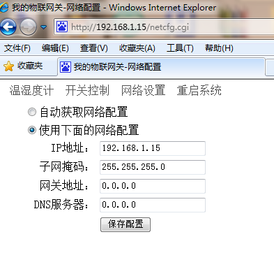

    在這個界面中,我們可以選擇使用自動獲取網(wǎng)絡(luò)配置或者手動指定網(wǎng)絡(luò)參數(shù),輸入相應(yīng)信息后點“保存配置”按鈕后,信息將會保存到EEPROM。
