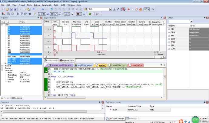

PWM,脈寬調(diào)制,首先明確它不是STM32的標準外設(shè),也沒有對應的庫函數(shù)和寄存器,不像ADC,SPI,CAN,USART等屬于外設(shè)可以直接調(diào)用.C文件進行驅(qū)動,PWM是一種脈寬調(diào)制機制,是模擬轉(zhuǎn)數(shù)字或數(shù)字轉(zhuǎn)模擬的一種控制方式,它無非輸出的就是0和1,只是利用輸出0和1的時間長短來應對模擬量的變化,具體講解還需詳細了解PWM.那么STM32是利用定時器產(chǎn)生PWM的,STM32 定時器非常強大,其中上篇文章提到的SYSTICK也是定時器的一種,先上一段我編寫的程序與大家分享,有什么不對的歡迎大家指點迷津。(現(xiàn)在開始慢慢都用函數(shù)寫程序了,顯得有層次。)
題目:用STM32的 TIM3產(chǎn)生四路PWM輸出,占空比任意即可。

有疑問可以給我留言。
