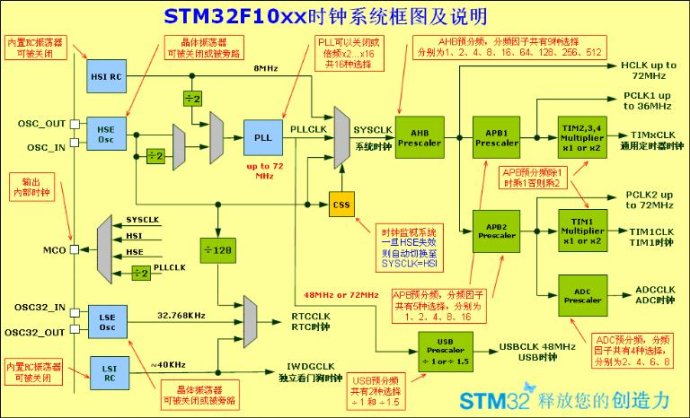

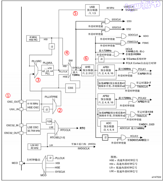

一、為所有外設(shè)提供時鐘
    SYSCLK有三種時鐘源:HSI(8MHz)、HSE(8MHz)、PLLCLK。其中開啟CSS(時鐘監(jiān)視系統(tǒng))可以在HSE失能時自動切換到HSI;
    PLLCLK-》USB Prescaler;
    SYSCLK-》AHB Prescaler-》(HLCK,APB1 Prescaler,APB2 Prescaler):HLCK為核心總線、DMA、AHB總線提供時鐘;
    APB1 Prescaler-》(PLCK1 up to 36MHz,TIM2、3、4 、5、6、7 Multiplier*1 or*2);
    APB2 Prescaler-》(PLCK2 up to 72MHz,TIM1、8 Multiplier*1 or*2,ADC Prescaler)。
二、為RTC提供時鐘
    RTCCLK有三種時鐘源:LSI(40KHz)、LSE(32.768KHz)、HSE/128。
三、為IDWG提供時鐘
    IDWG由LSI提供時鐘。
四、引腳MCO
    該引腳提供四選一的時鐘源:HSI、HSE、SYSCLK、PLLCLK/2進行檢查和時鐘輸出。
