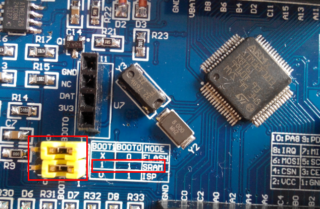

    需要特別說明的一點就是:
    將開發(fā)的USB軟件編譯無誤下載到Rainbow的Flash中后,J-LINK或ST-LINK調(diào)試線將會出現(xiàn)找不到器件的提示,這是正,F(xiàn)象。我們需要將跳線調(diào)整為SRAM啟動方式,然后復位Rainbow后,就可以重新使用J-LINK或ST-LINK向Rainbow的Flash燒寫程序了。
