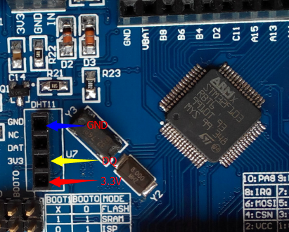

    我這次試驗選用了PC3與DS18B20的DQ管腳相連,這個管腳是用于DHT11數(shù)據(jù)采集,帶有一個4.7K上拉電阻,電路原理圖和實際接線圖如下:

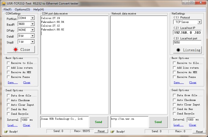

    程序非常簡單,就不再啰嗦,將USART3和USB-TTL模塊連接,在串口調試工具中可以看到運行效果:
