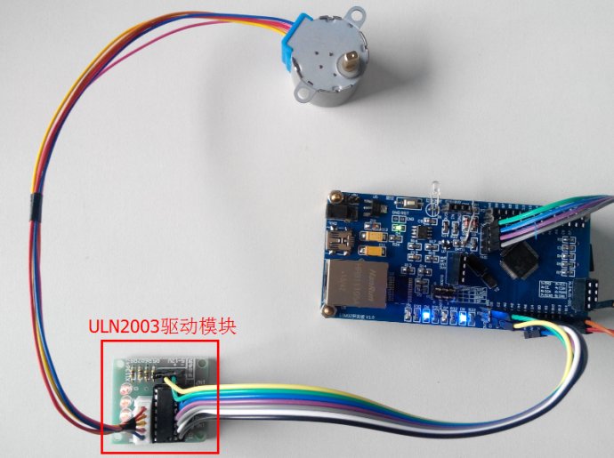

手上有一個步進電機和ULN2003電機驅動模塊,這是之前做Arduino實驗的時候留下的,這幾天正好比較空閑,就移植了一個Arduino的Stepper庫,這個庫是用于控制步進電機的。這次我是將ULN的IN1-IN3接到Rainbow的PA1、PA3、PA5、PA7,硬件情況如下圖:

    程序編譯無誤后,下載到Rainbow中,可以看到步進電機轉起來了,和Arduino中運行效果完全一樣。只是在這個應用中,我發(fā)現(xiàn)步進電機時鐘只順時針轉動,不逆時針轉,我跟蹤了一下程序,邏輯完全正確,同時Arduino中運行起來也是這樣的,我對電機這塊沒有什么研究,但是程序邏輯方面沒有問題,初步判斷可能是我這個步進電機的問題,身邊沒有其它型號的步進電機,所以無法最終確定問題所在。
