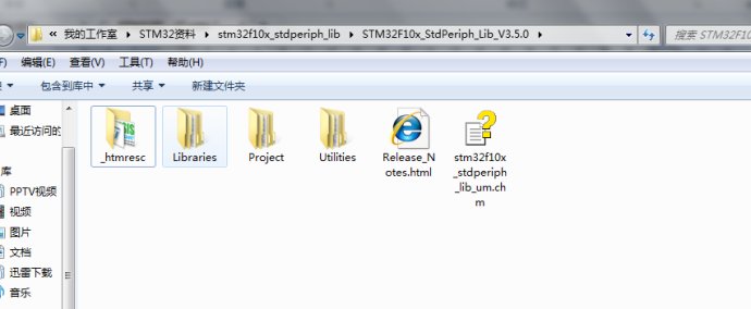

1、了解STM32F103的固件庫
我在網(wǎng)上下了STM32F103的固件庫-----stm32f10x_stdperiph_lib 3.5V版的,里面內(nèi)容如圖所示,據(jù)說STM32F103STM32F101都能用。

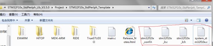

        將固件庫里 Project---->STM32F10x_StdPeriph_Template(這個文件家里有KEIL
          IAR建好工程的模板里的stm32f10x_conf.h stm32f10x_it.c  ,
          stm32f10x_it.h  system_stm32f10x.c  四個文件 復(fù)制到我們新建的fisrt_project
          文件夾下的User 里;

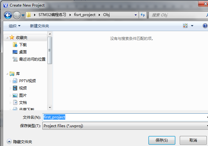

4、打開keil uvision4 MDK 在菜單欄里點擊project 選擇 new uVision project
5、保存工程名,選擇Obj文件夾, 文件名為first_project ,不用加后綴格式,系統(tǒng)默認。

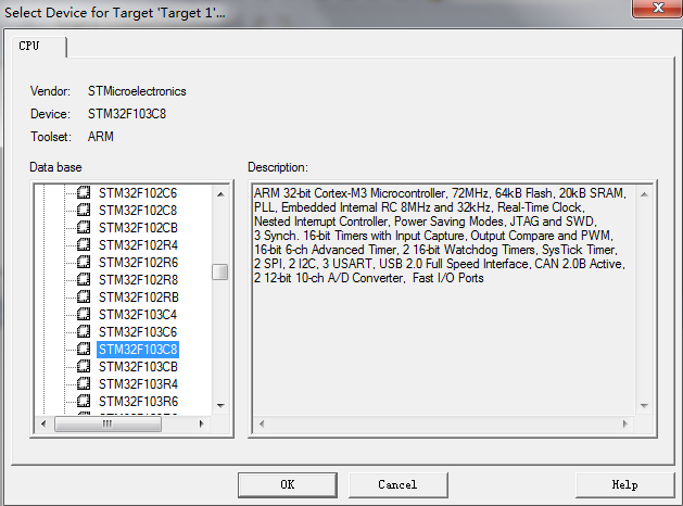

6、接下來會彈出讓你選擇器件的窗口,這里我們選擇 STmicroelectronics 的 STM32F103C8
7、最后會彈出是否復(fù)制啟動代碼的對話框,選擇YES

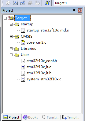

3、 接下來就是管理工程文件了

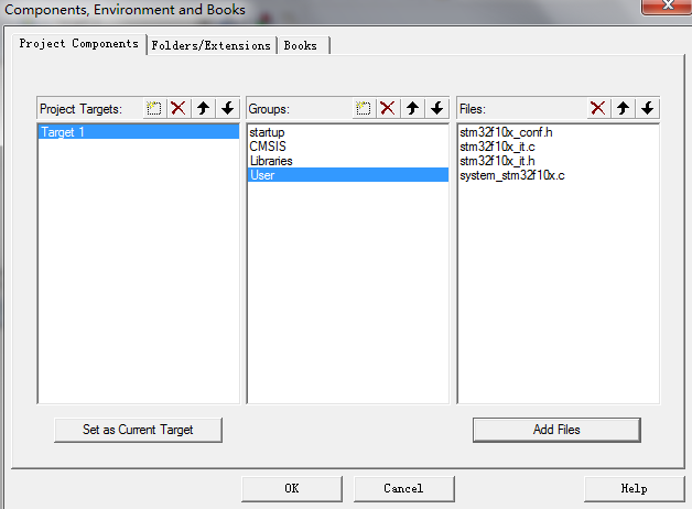

     1、在project窗口右鍵點擊Tagert 選擇 manage conponents 或者
     找到倒數(shù)第二個 品字形圖標;
     2、在Groups 框下面將Groups1 重命名為startup ,同時添加CMSIS, Libraries, User;
        選擇CMSIS Files框下將CMSIS文件夾的core_cm3.c添加進去;
        選擇LibrariesFiles框下將Libraries--->src文件下的所以文件都加進去添加進去;
        選擇UserFiles框下將User文件下的所以文件都加進去添加進去;
  如下圖所示:
3、工程構(gòu)架如下圖所示:

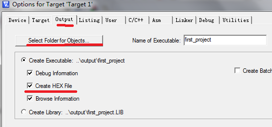

  2、在project框下,右鍵點擊Target 1,選擇Options for Target target1
     output 選項下,在create HEX file 前打上鉤, 點擊select Folder for Objects 選擇輸出文
             件夾為 output文件夾;

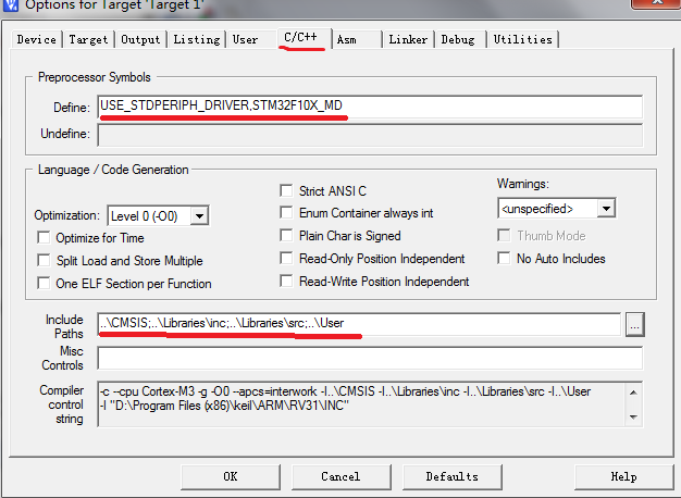

    在C/C++選項下, define里 填入 USE_STDPERIPH_DRIVER,STM32F10X_MD 中間用英
                 文的逗號;(一定要記得)
                   Include Paths 里,點擊右邊的文件路徑框 ,選擇相應(yīng)的CMSIS,
                 libraries 里的INC 和SRC 還有 User
     也可以填絕對路徑,比如:   C:\Users\Administrator\Desktop\STM32編程練習(xí)
                                \fisrt_project\CMSIS  這樣比較麻煩

 4、總結(jié):關(guān)鍵是Option for target 的設(shè)置,包括output listing,和C/C++,尤其是C/C++這個選項里一定要設(shè)置對。
      DefineUSE_STDPERIPH_DRIVER,STM32F10X_MD,這是預(yù)定義的兩個宏定義。
