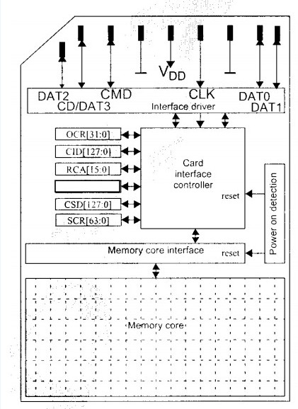

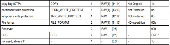

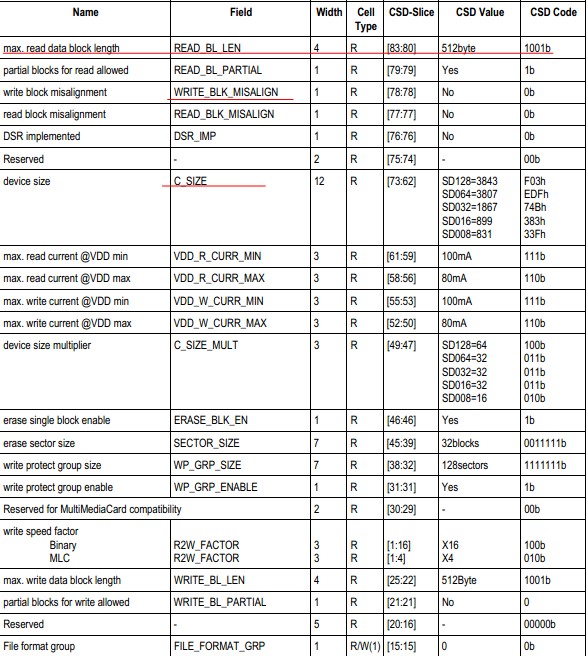

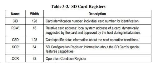

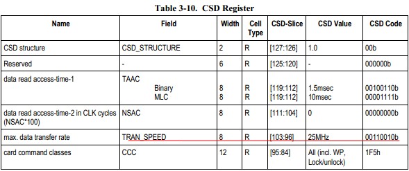

CPU調(diào)用disk_ioctl函數(shù)執(zhí)行ctrl指令對應(yīng)的動作,這些指令一般都是通過底層flash驅(qū)動讀取flash存儲設(shè)備中的一些特殊寄存器(如SD卡中的OCR、CID、RCA等)。通過查找,可以發(fā)現(xiàn)在調(diào)用該函數(shù)前,主調(diào)函數(shù)先會調(diào)用disk_initialize,所以我們可以在disk_initialize中初始化SD接口,并將SD卡中的各個寄存器的值都讀取并存儲起來,以備disk_ioctl使用。【disk_ioctl該函數(shù)網(wǎng)絡(luò)上有教材說可以直接返回0,那是不行的,因?yàn)楹芏嗟胤接?/span>disk_ioctl來獲取SD卡的相關(guān)信息后,才做出正確的動作,否則出錯,比如f_mkfs:格式化操作等
The RCA register is not available in SPI Mode.
OCR: 卡操作電壓寄存器 32位, 只讀,每隔0.1V占1位, 第31位卡上電過程是否完成
CID: 卡身份識別寄存器 128bit,只讀, 廠家號,產(chǎn)品號,串號,生產(chǎn)日期
SCR: 卡配置寄存器, 可寫的 64bit 是否用Security特性(LINUX不支持),以及數(shù)據(jù)位寬(1bit或4bit)
RCA: 卡地址寄存器: 可寫的 16bit SD host和卡進(jìn)行協(xié)商的一個地址,內(nèi)核中會在代碼里面記錄這個地址,卡這      邊則寫到RCA寄存器
CSD: 卡專有數(shù)據(jù)寄存器 部分可讀寫 128bit, 卡容量,最大傳輸速率,讀寫操作的最大電流、電壓,讀寫擦出塊的最大長度

case GET_SECTOR_COUNT:
   *(DWORD *)buff = (DWORD)SDinfo.CardCapacity / 512;
   res = RES_OK;
   break;
    case GET_SECTOR_SIZE:
   *(DWORD *)buff = 512;
res = RES_OK;
   break;
case GET_BLOCK_SIZE:
   *(DWORD *)buff = (DWORD)SDinfo.CardBlockSize;
res = RES_OK;
break;

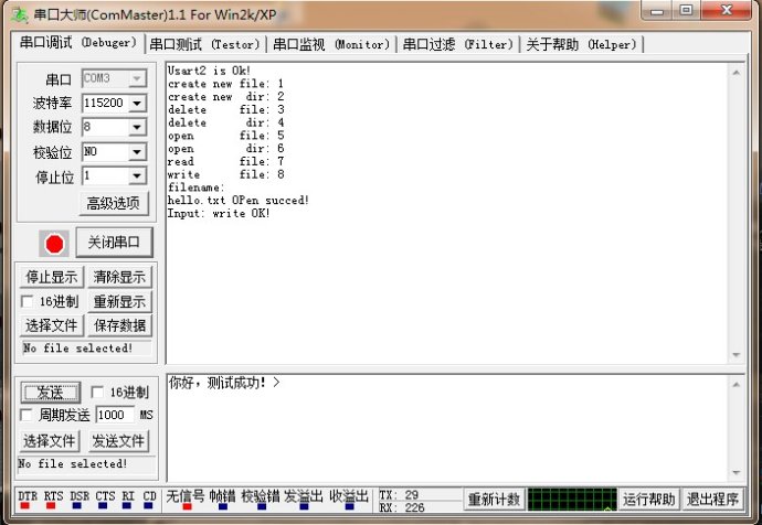

應(yīng)用層 通過串口顯示菜單,打開文件,讀寫文件,實(shí)現(xiàn)人機(jī)交互
char * Menu[] = {
  "create new file: 1 \n",
  "create new  dir: 2 \n",
  "delete     file: 3 \n",
  "delete      dir: 4 \n",
  "open       file: 5 \n",
  "open        dir: 6 \n",
  "read       file: 7 \n",
  "write      file: 8 \n",

///////////////測試/////////////////////
