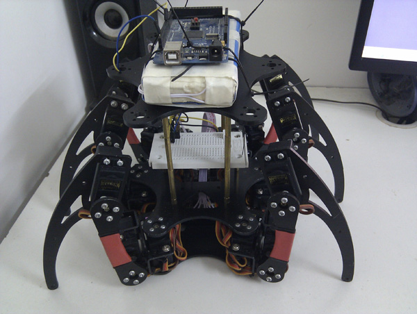

終于有空把這臺機器人組裝起來了,樣子弄得有點亂亂的,不過這只是暫時的...
配置:USB版的32路舵機控制器、Arduino Mega (ATmega1280),一組7.6V的聚合物鋰電池

下載完程序,輸入“S”是站起來,呵呵,效果不是很好,可以設(shè)置大點的角度。輸入“L”是蹲下。輸入“F”是把所有的腳都抬起來。輸入“0”是0號舵機運動,就是六足機器人的前腳運動。輸入“1”是右腳運動。
