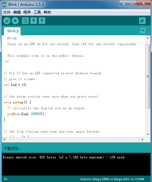

         首先,介紹一下環(huán)境,我使用的是Arduino IDE1.52版本,下面探討如何在這個(gè)IDE中完成編譯和下載工作。打開Arduino IDE1.52,進(jìn)入“文件——示例——01.Basics——Blink”出現(xiàn)如圖1所示的程序窗口:
1Arduino IDE1.52界面及Blink示例程序

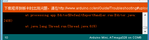

         進(jìn)入“工具——板卡”,會(huì)看到有很多板卡型號(hào),讓我很興奮的是里面直接就有Arduino Mini板子,盡管讀到Hack-China的文章說(shuō)不能直接用,還是先試一下再說(shuō),至少查明為什么不能用。選中Arduino Mini,然后點(diǎn)擊下載,編譯……下載……失敗?磥(lái)hack-china文章的作者說(shuō)的不能用,確實(shí)沒有錯(cuò)。撇開這些觀點(diǎn),看看錯(cuò)誤提示信息,如圖2所示:
2 Arduino IDE自帶板卡選項(xiàng)ArduinoMini出錯(cuò)
         仔細(xì)查看圖2,會(huì)發(fā)現(xiàn)ArduinoIDE中自帶板卡選項(xiàng)Arduino Mini所使用的處理器是ATmega328,而我們這款Arduino Mini卻選用的是ATMEGA8L-8PU,出錯(cuò)是必然的了。

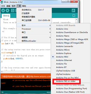

         那是不是真的就沒有辦法了呢?我們?cè)僭?/span>Arduino IDE中挖掘,看看能否找到一點(diǎn)有用的信息。
3 ArduinoIDE中板卡列表
         Arduino IDE板卡列表中,有“ArduinoNG or older”,這個(gè)older是向前兼容的,也許這里就是突破口。選中“Arduino NG or older”,我們發(fā)現(xiàn),板卡類型變成了“Arduino NG or older,ATmega168 on COM6”,處理器型號(hào)還是不對(duì)。再看工具欄,下拉菜單中“Processor”選項(xiàng)被激活了,選中進(jìn)入,如圖4所示。
4 Processor類型
         到這里,似乎柳暗花明了,選中ATmega8。

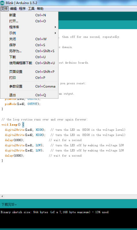

點(diǎn)擊“使用編程器下載”,如圖5所示。——編譯——下載……成功!
 5 選擇“使用編程器下載”
看看我們的Arduino Mini的反應(yīng)吧,原來(lái)的4個(gè)LED滾動(dòng)顯示沒有了,但我們讓LED閃爍,它沒有按照我們的要求顯示!
Blink示例程序中,是控制D13腳連接的LED,而在ArduinoMini中,連接LED的是0,1,2,3四個(gè)引腳。所以只要把13改為0~3中的如何一個(gè)就可以看到燈的閃爍了。
