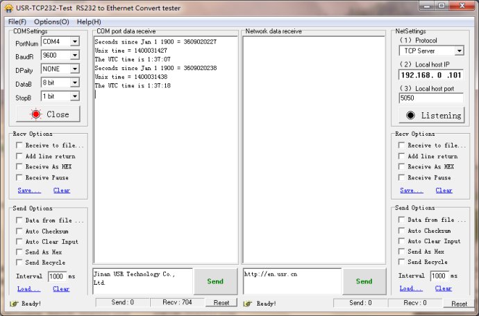

   今天帶來的是一個UDP網(wǎng)絡(luò)通信的擴展應用:通過向NTP服務(wù)器發(fā)起一個請求,從服務(wù)器獲得當前準確的網(wǎng)絡(luò)時間,然后通過串口打印出來。這個應用不是我的原創(chuàng),實際上僅僅是從Arduino示范程序中拷貝過來,對于這些代碼,我?guī)缀鯖]有做什么調(diào)整,甚至連程序的注釋都保留了原貌。通過這個程序,可以看出Rainbow的UDP網(wǎng)絡(luò)通信API完全和Arduino保持兼容。Arduino原創(chuàng)地址:http://arduino.cc/en/Tutorial/UdpNtpClient
    下圖是程序運行后,通過串口調(diào)試工具看到的效果:
       在軟件包的“Projects\UDP-NtpClient”文件夾包含了本文的完整工程,可以直接編譯、燒寫和調(diào)試。程序代碼如下,程序邏輯比較簡單,請自行分析:
