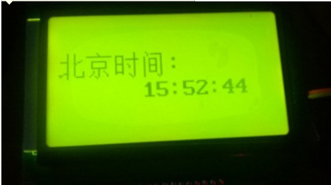

arduino+w5100獲取網(wǎng)絡時間采用12864液晶顯示
作者:佚名   來源:互聯(lián)網(wǎng)   點擊數(shù):  更新時間:2014年05月16日   【字體:

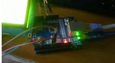

通過學習arduino利用官方庫文件做個一個網(wǎng)絡時間:
采用硬件  單片機:arduino uno
                網(wǎng)絡模塊:w5100
                液晶顯示屏:12864

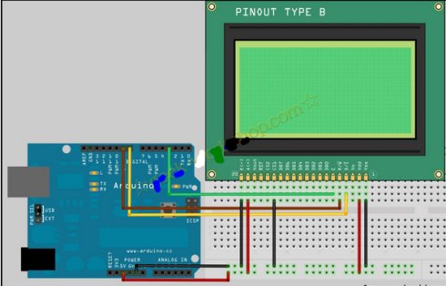

接線順序
  1. PIN1 = GND
  2. PIN2 = 5V
  3. RS(CS) = 8;
  4. RW(SID)= 9;
  5. EN(CLK) = 3;
  6. PIN15 PSB = GND;
  7.
網(wǎng)絡模塊直接插到arduino uno上就可以

作品圖片:
