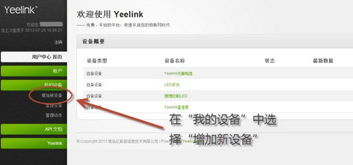

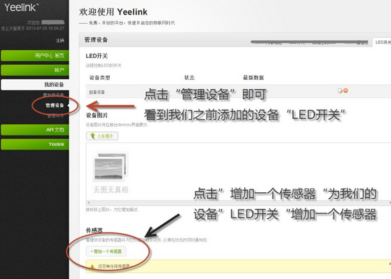

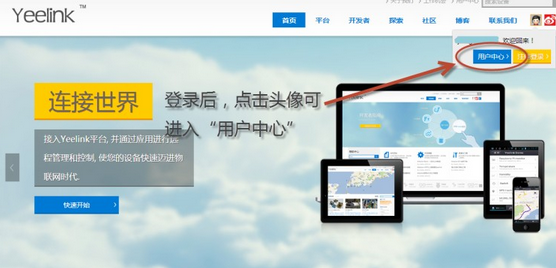

在yeelink平臺添加設(shè)備和傳感器
1.進入用戶中心
2.增加新設(shè)備
3.增加傳感器

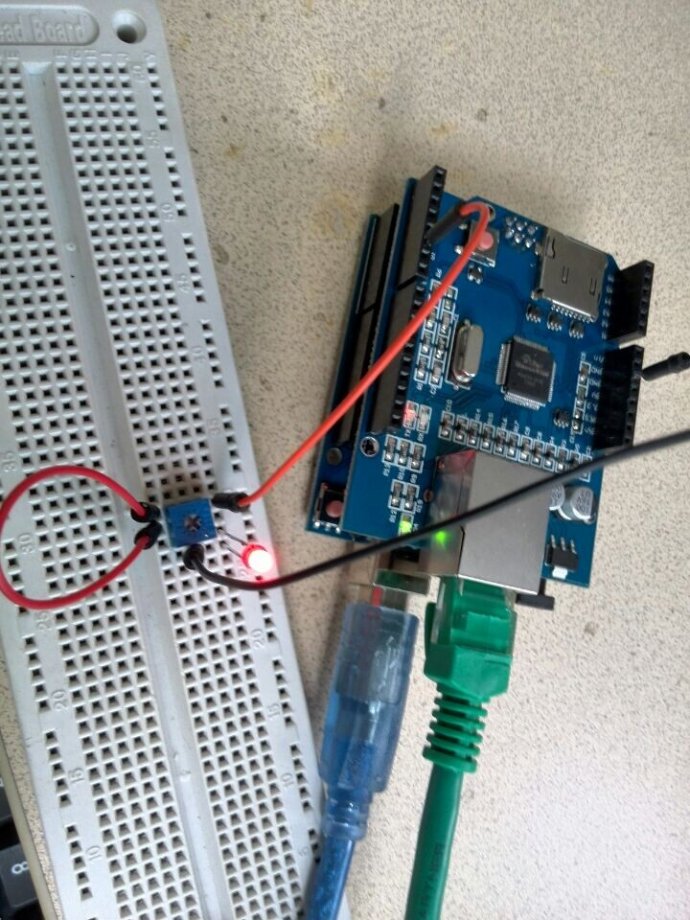

如上圖接線,前提是保證你的網(wǎng)線是鏈接到路由器上面能上網(wǎng)的,LED的端口鏈接到數(shù)字端口5腳,按照設(shè)想我們是在PC端或者手機APP遠程控制這個LED,好了,切換
我們的設(shè)備管理器,控制我們的開關(guān):
可以看到LED是受控了,也就說PC端能控制了。
