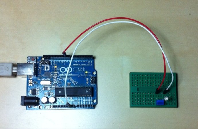

首先,把ADUINO和LED連接好,接線如下圖,兩根杜邦線分別插在pin9和GND上,另一邊接到發(fā)光LED的正負(fù)極就行了,為了保護(hù)LED不會過亮而燒壞,最好加一個電阻,我用的是一個1K的可調(diào)電阻。如果沒有可調(diào)電阻用一個1K以內(nèi)阻值的電阻就可以。

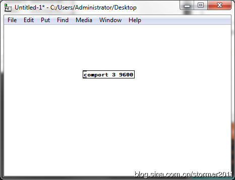

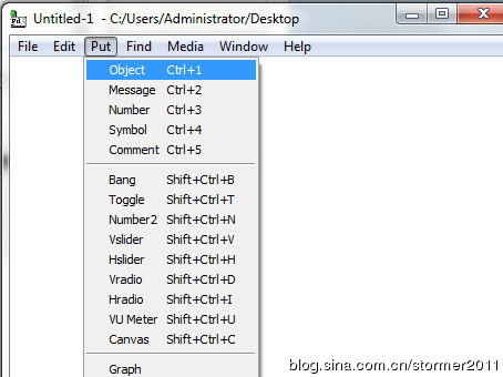

打開PD,點擊主菜單File->New,新建一個PD文件。
在新建的文件窗口中,點擊主菜單put->object,這樣來新建一個對象。

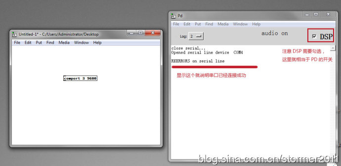

在這個新建的對象中,填寫 comport 3 9600
comport 是對象名稱, 3 是ARDUINO主板使用的串口編號(這里要注意,這個數(shù)字是從0開始計數(shù)的,也就是說,你想使用COM4端口,這里就需要寫數(shù)字3), 9600是通信速率。這里的端口號和通訊速率都要跟ARDUINO保持一致。
如果這一步?jīng)]有成功,可能有3個原因:
1、PD的comport.dll擴(kuò)展沒有安裝,或者拷貝的目錄不正確;
2、你所選用的串口當(dāng)前正在被使用;
3、串口的編號沒有填寫對。

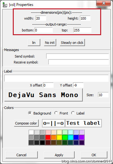

最后一步,添加一個滑動條,設(shè)置滑動條的范圍0~255.
在主菜單中點擊Put->Vslider,添加一個縱向的滑條。
在滑動條上右鍵->屬性,參數(shù)設(shè)置如下:

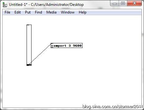

點擊OK。鼠標(biāo)指向滑動條的右下角,鼠標(biāo)會變成一圓圈,這個時候單擊并拖拽,拉一條連線到 comport對象。
好了,到這里就可以說大功告成了。使用快捷鍵CTRL+E,來關(guān)閉PD的編輯模式,你會發(fā)現(xiàn)這個時候窗口內(nèi)的對象都不再可以編輯了,滑動條也變得可以使用了。如果想修改,還通過這個快捷即可再次切換回編輯狀態(tài)。
現(xiàn)在拖拽滑動條,你會發(fā)現(xiàn)連接到ARDUINO的LED燈亮度會隨之變化。也就說明ARDUINO已經(jīng)成功接收了從PD發(fā)送過來的數(shù)據(jù)。
