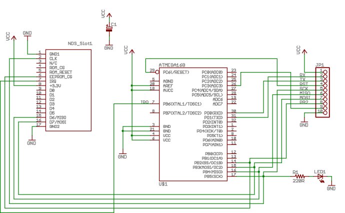

以下是DS brut的擴(kuò)展電路:
圖1. DS brut擴(kuò)展電路
從圖1中看以清楚看到除了220歐的R1電阻,發(fā)光二極管LED1,以及電源濾波的C1(100nf),沒有別的電子元件。而其中R1和LED1對(duì)擴(kuò)展來說不是必須,也可以去掉。因此,電路非常簡(jiǎn)單,外行都可以DIY實(shí)現(xiàn)。

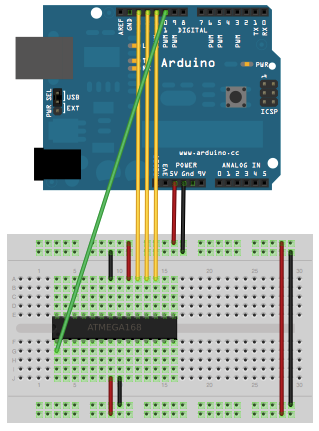

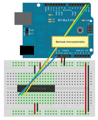

燒寫bootloader的方式,DS brut給出的是采用avrdude。而本方案將采用更方便的Arduino對(duì)燒,即需要另一個(gè)Arduino成品燒寫無bootloader的Atmega單片機(jī)CPU。這篇From Arduino to a Microcontroller on a Breadboard 給出了具體方案,同時(shí)這篇文章也給出了如何用另一個(gè)Arduino上傳編譯好的程序到獨(dú)立的CPU的方法。當(dāng)然如果你有ISP燒寫工具,也可以直接燒寫,可參考這篇文章:Minimal Arduino with ATmega8,兩篇文章都給出了修改Arduino IDE的boards.txt文件的相關(guān)信息。用Arduino給CPU燒寫bootloader和上傳程序的接線圖請(qǐng)見圖3和圖4。
圖3. 無需外部晶振,用Arduino燒寫bootloader(需要修改boards.txt文件)
圖4. 無需外部晶振,用Arduino給CPU上傳程序(需要修改boards.txt文件)
