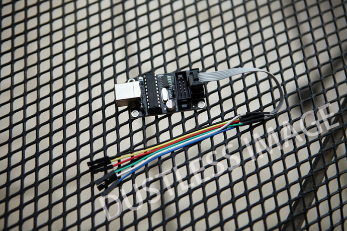

   這樣折騰了二周時(shí)間,不過我想事情有時(shí)總歸有解決。然后,我的辦法是重新定購一個(gè)全新的另外牌子的USB下載器和再定一個(gè)MINI PRO,發(fā)現(xiàn)依然報(bào)錯(cuò),F(xiàn)在基本上已經(jīng)排除硬件可能出現(xiàn)的問題。于是,在N次反復(fù)查看國外Arduino論壇時(shí),無意料看到某個(gè)網(wǎng)友提到可能bootloader損壞的情況,想想自己今后要開發(fā)PCB板子,寫bootloader也是必須要進(jìn)行的一步了。所以,不再猶豫,直接在淘寶定下USBTINYISP下載器(帶ISP插口線)。事實(shí)證明,這一步完全正確。
   網(wǎng)上仔細(xì)檢查ISP口的定義,并且錯(cuò)誤地把ISP接口線的端口誤看作ISP插座接口,導(dǎo)致通信報(bào)錯(cuò)之外。一個(gè)小時(shí)之后,正確連接MINIPRO,用ARDUINO工具軟件,運(yùn)行TOOLS下面的 BURN BOOTLOADER,選擇USBTINYISP,二三分鐘后,BOOTLOADER寫好完畢。試著用FDTI的USB下載器,上傳程序至MINI PRO,看著TX\RX的LED燈不停地閃爍,興奮啊。

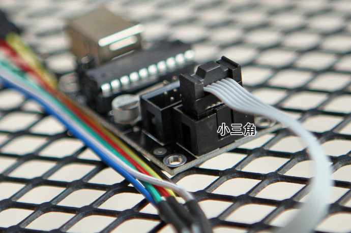

    2、有關(guān)整理的ISP定義:1、ISP下載線的接口定義:2*3排列,把有突出插座定位小突起部分放在右側(cè),依次是從上往下從右往左,為1,2,3,4,5,6。 ISP下載線是并排的六針線,如果大家收到的有一條紅線的,那就是信號線1.如果沒有紅線的話,就需要看一下,插座的邊上,會有一個(gè)"小三角“,此為標(biāo)記1的位置。
    3、ISP插座的定義,有缺口的一側(cè)面對自己,底部最左側(cè)的為1,上為2,中間下部為3,中間上部為4,右側(cè)底部為5,左側(cè)上部為6。
    4、對應(yīng)MINI PRO進(jìn)行重寫B(tài)OOTLOADER,需要連接GND\REST\VCC\SCK\MISO\MOSI這六個(gè)。
    燒寫時(shí),使用arduino IDE 官方程序,先從board中選擇對應(yīng)的主板,比如我這里選atmega pri mini/3.3v 8mhz,然后在burn bootloader中選擇 usbtinyISP就可以了。
為方便網(wǎng)友的認(rèn)別,制作了下圖:
