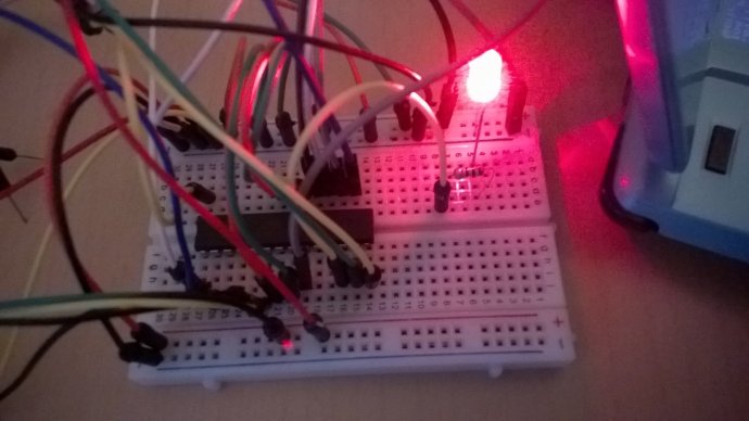

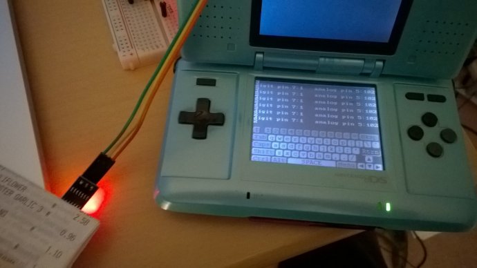

最后完成后的效果見圖0:
圖0. 最后制做完成并連接后的效果。

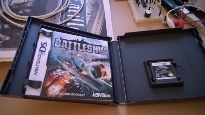

首先去Walmart買了一張最廉價(jià)的NDS游戲,才$8,如圖1,圖2。
圖1. 全新的NDS游戲等待拆解。
圖2. 打開盒子,游戲卡在右邊。

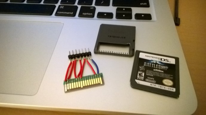

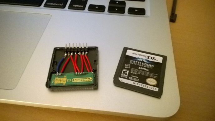

然后將卡帶取出,并將插入NDS主機(jī)卡槽的金手指部分用美工刀切下,并焊接好引出到外部的針腳(一共只需焊接7個(gè)引腳,金手指和外部引腳的焊接順序參見第一篇博文:擴(kuò)展NDS掌機(jī)連接Arduino方案設(shè)計(jì)一文中的圖1)。引線長度要合適,剛好能將引出的針腳露出到卡帶外部,引出部分不能太短,不然不容易接線。另外,需要將卡帶底殼的上部切出7個(gè)小口,方便7個(gè)引腳的固定。這些工序完成后如圖3,圖4所示。
圖3. 焊接好金手指部分和外部引腳效果。
圖4. 焊接好金手指部分和外部引腳效果。
最后將正反面殼蓋蓋上,就完成了自制Slot 1擴(kuò)展卡帶的制做。如果卡帶蓋子蓋得不嚴(yán)實(shí),可以用膠帶在外面圍著粘一圈。
注意:本部分焊接要十分小心,由于金手指部分布線較密,不要將相鄰的兩個(gè)布線焊到一起。

三、Demo演示應(yīng)用效果

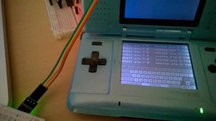

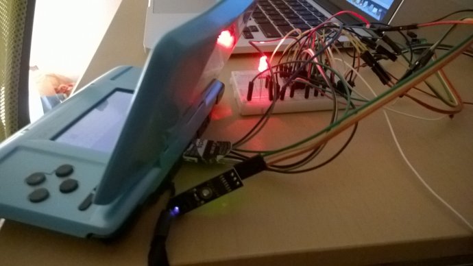

這部分內(nèi)容,我使用一個(gè)簡單的Demo來演示本方案實(shí)際運(yùn)行的效果。
3.1 硬件配置
NDS端
(1)我使用初版NDS;
(2)SuperCard Mini SD燒錄卡+1GB mini SD卡+讀卡器;
(3)上文自制好的擴(kuò)展卡,并插入NDS主機(jī)的Slot 1卡槽。
Arduino端
(1)面包板上的最小Arduino系統(tǒng)(詳見本系列第1篇博文:擴(kuò)展NDS掌機(jī)連接Arduino (1)--Arduino端最小系統(tǒng)實(shí)現(xiàn)),并用杜綁線和自制的NDS擴(kuò)展卡并連接好;
(2)LED燈,連接至Arduino的數(shù)字引腳 6,該引腳同時(shí)也是PWM引腳;
(3)尋跡傳感器(數(shù)字傳感器),連接至Arduino的數(shù)字引腳 7;
(4)土壤濕度傳感器(模擬傳感器),連接至Arduino的模擬引腳 5;
(5)無CPU 的Arduino UNO板,用于上傳Arduino程序。
其它
(1)用水打濕的餐巾紙,用于裹在土壤濕度傳感器的感應(yīng)片上,以獲得不同的濕度結(jié)果;
(2)一小張白色的紙片,可移開或蓋在尋跡傳感器上,以獲得不同的結(jié)果。
3.2 軟件配置
NDS端:將我移植擴(kuò)展的最新版(下文附完整工程代碼下載)BASIC解釋器編譯好后,復(fù)制到Mini SD卡上,并將Mini SD卡插入SuperCard Mini SD燒錄卡。

然后輸入"!"或"RUN",回車后如果LED燈被點(diǎn)亮,說明硬件連接正確無異常,如圖5所示。
圖5. NDS通過BASIC解釋器發(fā)送DWRITE命令點(diǎn)亮Arduino的LED。

然后輸入"!"或"RUN",回車后這段BASIC程序便開始執(zhí)行,運(yùn)行結(jié)果會(huì)輸出在下屏,并按每秒一次進(jìn)行更新顯示,結(jié)果如圖6,圖7所示:
圖6. 用紙片蓋住尋跡傳感器(傳感器燈變紅),而濕度傳感器則不接觸濕餐巾紙,則相應(yīng)的NDS屏上輸出:digit pin 7: 1      analog pin 5: 1023。結(jié)果正確。
圖7. 將紙片從尋跡傳感器移開(傳感器燈變綠),而濕度傳感器用濕餐巾紙包裹住,則相應(yīng)的NDS屏上輸出:digit pin 7: 0      analog pin 5: 728。并且值在不停刷新,結(jié)果正確。
