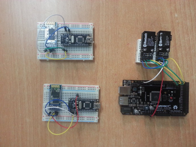

一直想做無線傳感器,通過藍(lán)牙來接收數(shù)據(jù),無奈因?yàn)閍rduino接收串口數(shù)據(jù)的一些問題,一直擱到現(xiàn)在。因?yàn)閷W(xué)校里給學(xué)生開了選修課,所以手邊有一些nano和mega可以使用,所以就做了用兩個nano加上兩個藍(lán)牙模塊來發(fā)射數(shù)據(jù),用mega加兩個藍(lán)牙模塊來接收數(shù)據(jù)。因?yàn)閙ega可以同時使用4路串口,所以考慮用mega來作為主控機(jī),用來接收來自傳感器的數(shù)據(jù),每個傳感器加一個nano和藍(lán)牙來無線發(fā)射數(shù)據(jù)。
因?yàn)槭菧y試,所以在nano中寫了一個簡單的發(fā)射信號的語句。以下四nano中的程序:

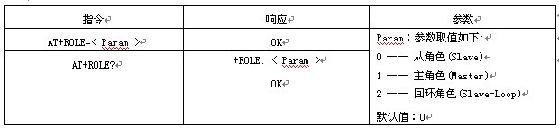

4.設(shè)置和查詢模塊角色:
當(dāng)模塊無法被適配器、主機(jī)搜索到時,需配置該參數(shù),配置為從角色。
模塊角色說明:
Slave(從角色) ——被動連接,可以和任意藍(lán)牙適配器配對使用;
Master (主角色)——查詢周圍從設(shè)備,并主動發(fā)起連接,從而建立主、從藍(lán)牙設(shè)備間的透明數(shù)據(jù)傳輸通道。
Slave-Loop(回環(huán)角色) ———被動連接,接收遠(yuǎn)程藍(lán)牙主設(shè)備數(shù)據(jù)并將數(shù)據(jù)原樣返回給遠(yuǎn)程藍(lán)牙主設(shè)備;

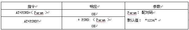

5.設(shè)置和查詢配對碼:

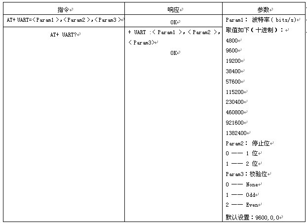

6.設(shè)置和查詢串口參數(shù):
舉例:設(shè)置串口波特率:115200,1位停止位,無校驗(yàn)
AT+ UART=115200,0,0\r\n
OK
AT+ UART?
+UART:115200,0,0
OK
注:在應(yīng)用中,選擇1位停止位,無校驗(yàn)。
