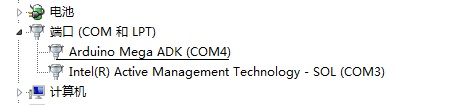

    Arduino和電腦是用串口連接的,當你連接Arduino并裝好驅動后,你會在設備管理器中找到你的Arduino的串口號:
可以看到我的Arduino Mega ADK的COM口是4號,你也可以找找你的Arduino用到的COM口號,并記住它。這里要注意的一點是你的ArduinoCOM口號不能大于9,這是因為待會我們要用的一個串口代理軟件不支持,我不會自己改軟件,沒辦法,只能用COM9以下的串口號了,如果不幸的發(fā)現(xiàn)你的Arduino的COM號大于了9,那就能強制的在端口設置——高級里改成小與9的端口號,只是這樣有可能造成COM口號沖突,這是我現(xiàn)在的一個“痛”,真希望有大俠來解決這個問題。
