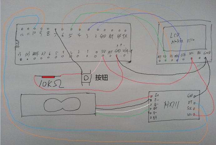

之前做過一個(gè)電子秤,后來老婆說她要送給她同學(xué)一臺(tái),我只好再做一個(gè)....順便把制作方法也發(fā)了。
用到的器材有應(yīng)變梁式力傳感器一個(gè)(淘寶上有賣),Arduino nano一個(gè),nokia 5110液晶一塊,hx711測(cè)重芯片一個(gè)(已經(jīng)焊好的),有機(jī)玻璃板兩塊,面包板一塊,網(wǎng)線里的細(xì)導(dǎo)線若干。
在附上程序代碼:
