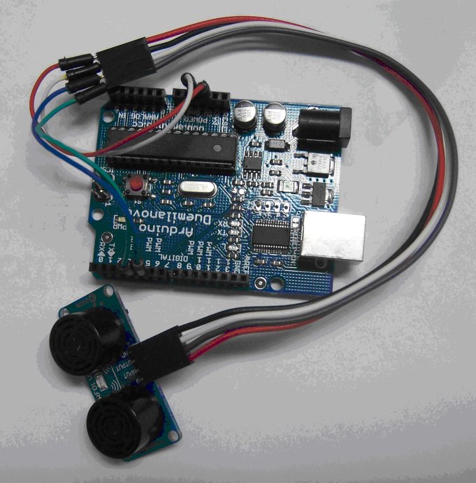

寫入程序后,將超聲波傳感器的輸入輸出端連接到Arduino的端口4和端口5,電源輸入端連接到Arduino的高電平輸出端,接地端連接到Arduino的接地端。這樣超聲波傳感器與Arduino的連接就完成了。接下去開始寫計算機端的Flash程序。

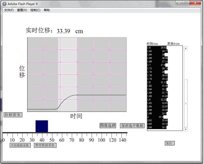

程序完成了將得到的從Arduino發(fā)送的時間間隔轉(zhuǎn)換為距離值,并且完成將距離值實時顯示出來,以及用屏幕上的物塊來實時模擬實際物體的移動。在按下記錄按鈕后能夠每5ms讀取一個數(shù)據(jù),然后對每四個數(shù)據(jù)取平均,以每20ms記錄一次將這些數(shù)據(jù)依次記錄到數(shù)組中,并依次顯示出來,同時畫出距離—時間圖像,同時還可以通過對圖像的選擇來保留選中的數(shù)據(jù)。
通過上訴程序,可以看到通過ArduinoFlash開發(fā)的這個課件具有實時的測量并記錄物體位移的功能。有了這個功能,可以完成很多物理實驗,例如研究物體加速度與力、質(zhì)量的關系,研究小球簡諧運動的圖像等等。當然,這個課件在數(shù)據(jù)處理上的功能可能并不強大,但是我們可以將課件中記錄下來的距離數(shù)據(jù)復制到excel中,利用excel強大的功能來進行數(shù)據(jù)的分析和處理,甚至計算出每個時刻物體的速度,畫出速度—時間圖像等等。
