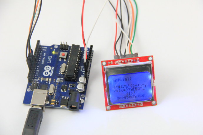

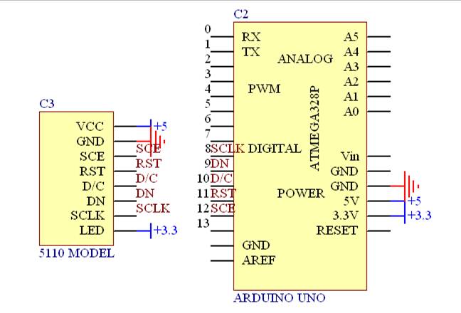

循環(huán)顯示26個大、小寫字母,10個數(shù)字,特殊字符。NOKIA 5110與Arduino的連接情況。
    Arduino NOKIA 5110顯示程序:
//      SCLK  - Pin 8
//      DN    - Pin 9
//      D/C    - Pin 10
//      RST   - Pin 11
//      SCE   - Pin 12

  myGLCD.print("Special:", LEFT, 0);
  myGLCD.print("!\"#$%&'()*+,-.", CENTER, 16);
  myGLCD.print("/:;<=>?@[\\]^_`", CENTER, 24);
  myGLCD.print("{|}~", CENTER, 32);
  myGLCD.print("geeetech.com", CENTER, 40);

效果圖片吧
