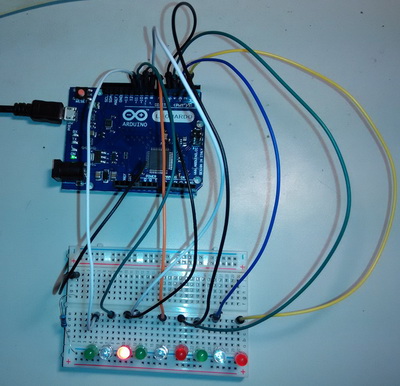

如果要制作LED跑馬燈的話,需要:
(1)  10個LED燈(顏色隨便)
(2)  面包板及連接線若干根(10根連接LED,一根連接5v)
(3)  1KΩ電阻1個(因為每次只亮一個燈,所以一個電阻就夠了,一段連接5V電源正極,一端連接所有LED的正極,書上的例子沒好好思考過這個問題,給每個LED串聯(lián)了一個電阻)

結(jié)果如下
