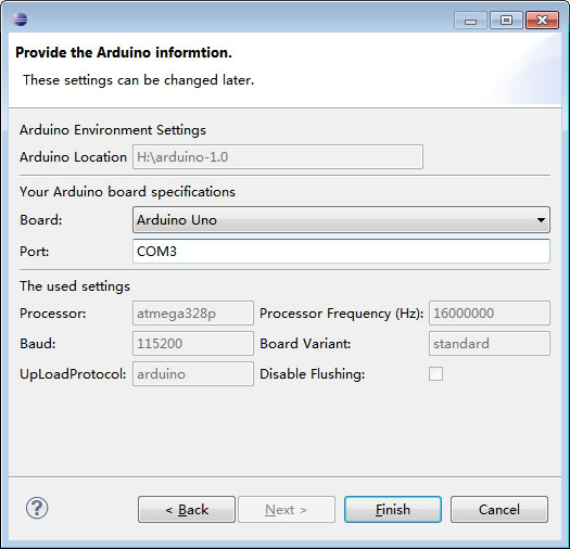

在安裝及配置好 Arduino Eclipse 插件之后

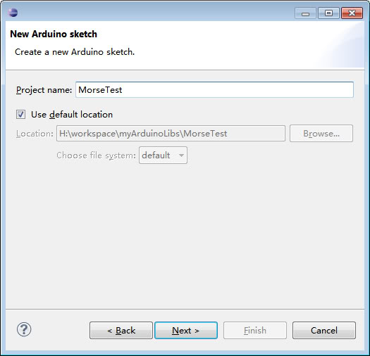

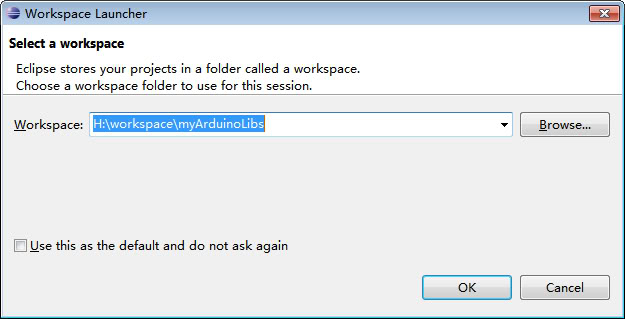

1) 新建一個工作空間,例如, “H:\workspace\myArduinoLibs”.
2) 新建一個sketch, 例如, “MorseTest”

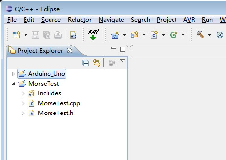

在項目管理器窗口/工作空間目錄下。會出現(xiàn)2個文件夾。其中一個所選用的Arduino平臺型號命名,作為 Arduino Core,里面大致的內(nèi)容就是與該板參數(shù)相匹配的Arduino核心庫。每次使用一個新的工作空間,這個Arduino Core文件夾都會被新建。但如果再次基礎上,添加一個基于同樣 Arduino 平臺的 Sketch 時,不會重復新建 core 文件夾,它為自動在工作空間內(nèi)共享(當然,如果不是很有把握,最好也別去改它)。如果后來在同一工作空間下,使用不同的 Arduino 平臺開發(fā),將會新建一個新平臺的Core文件夾。
3) 構建 Core(不過并不必要):點擊 Core 文件夾, “Arduino_UNO”,后點擊工具欄的小錘子圖標。
4) 構建 sketch,點擊 Sketch文件夾, “MorseTest”,后點擊工具欄的小錘子圖標。如果跳過了剛才的第3步,那么此刻編譯器也會先構建 Core,再構建 Sketch。注:構建,Build,Make,就是編譯、鏈接的意思。如果光點擊程序文件,可能構建不出什么東西,還是要選擇工程文件夾,再進行構建。因為一次構建構建的是整個Project.

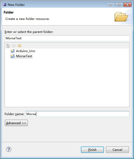

1) 在 Sketch 項目內(nèi)為 類庫 library 新建一個文件夾,本例中,命名為“Morse”

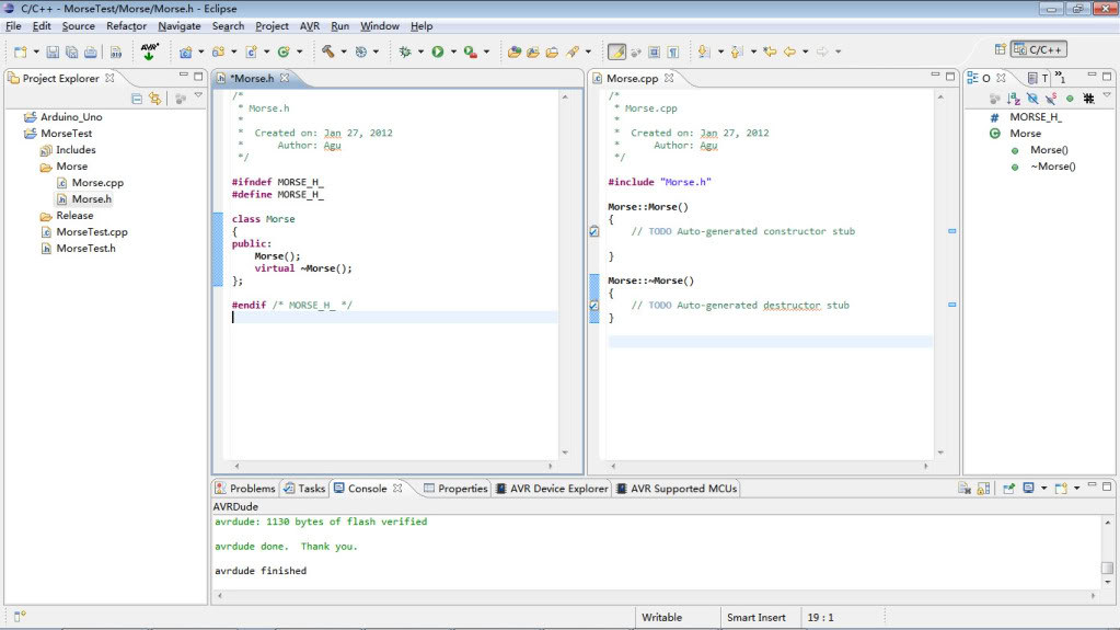

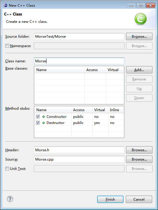

2) 在這個 類庫文件夾 中新建一個類,
會同時建立2個文件,.h的頭文件,和.cpp的源文件。什么代碼都還沒寫,eclipse 已經(jīng)把構造函數(shù),析構函數(shù)的框架都搭起來了。
3) 在類頭文件“Morse.h”中,包含引用 “Arduino.h”
除非是建一個純C++的類,或者是應用邏輯層的類,否則如果涉及到 Arduino 的底層硬件操作,一般也就是引用“Arduino.h”這個頭文件就好了,對于IO設置,位運算都有現(xiàn)成的函數(shù)可用。而且作為一個Arduino的 sketch,不管怎么樣都會包含這個頭文件的,類庫中就包含一下,也不會對最終sketch的文件大小會有什么影響。而且一個“Arduino.h”似 乎就包含了所有可能會用到 Arduino 函數(shù)庫,很方便。寫類,自然還是要學習一下C++的編程(學C++和學VC是2個概念)。不過大體上,可以想象成在寫一個沒有setup()和 loop()的sketch。

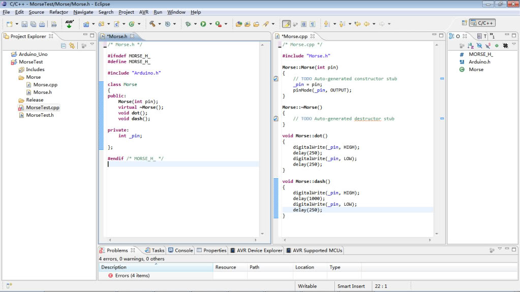

4) 寫類
如 librayTutorial所示, Morse.h:
#ifndef MORSE_H_
#define MORSE_H_
#include "Arduino.h"
class Morse
public:
        Morse(int pin);
        virtual ~Morse();
        void dot();
        void dash();
private:
        int _pin;
#endif
Morse.cpp:
#include "Morse.h" Morse::Morse(int pin) { // TODO Auto-generated constructor stub _pin = pin; pinMode(_pin, OUTPUT); } Morse::~Morse() { // TODO Auto-generated destructor stub } void Morse::dot() { digitalWrite(_pin, HIGH); delay(250); digitalWrite(_pin, LOW); delay(250); } void Morse::dash() { digitalWrite(_pin, HIGH); delay(1000); digitalWrite(_pin, LOW); delay(250); }
例程里的代碼,和Eclipse的代碼的主要不同之處,在于在eclipse這邊過了一個虛析構函數(shù)。這在C++程序里面是非常常見的,讓類可以繼續(xù)得到繼承,是規(guī)范的寫法。相信雖然ADE的這個例程沒這個東西,但是也會欣然接受這種讓類定義更加完整的做法。
這樣,一個最簡單的Morse類庫就寫好了。使用面向?qū)ο缶幊绦陆�,不單單可以用在編寫類庫,更應該用在進行應用類,或者說實現(xiàn)中間層邏輯類的開發(fā),也 同樣適用。這樣,就能把傳統(tǒng)的面向過程的編程,轉(zhuǎn)變?yōu)槊嫦驅(qū)ο蟮木幊�。對于玩嵌入式底層開發(fā)的朋友來說,可能會感覺這樣損失了執(zhí)行效率,還增加了程序的大 小。但是對于大多數(shù)用Arduino玩應用的朋友來講,我相信還是會舍得這些硬件開銷。仁者見仁智者見智。

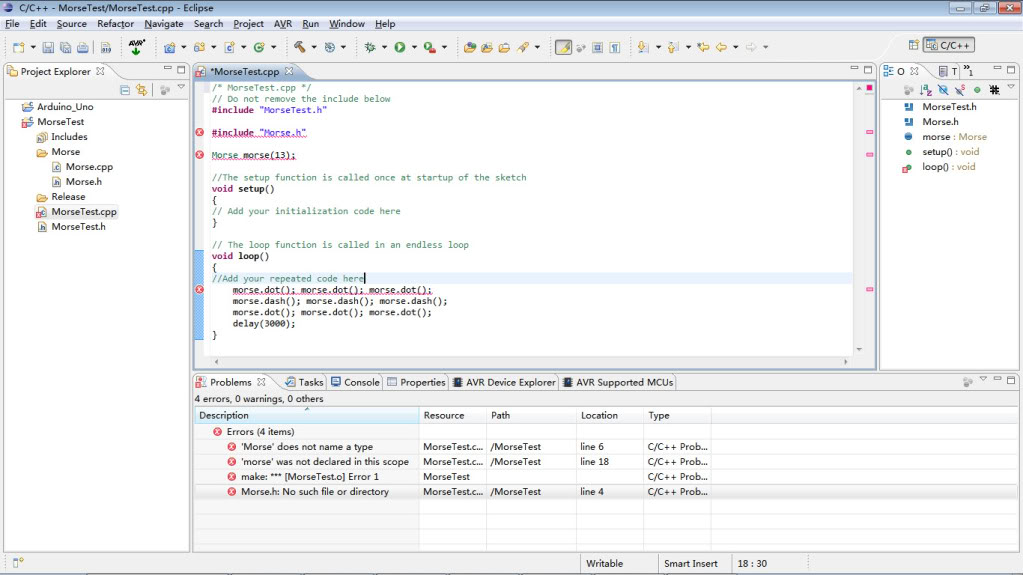

6) 構建OOP工程
點擊小錘子圖標進行構建,此時會冒出來很多錯誤……

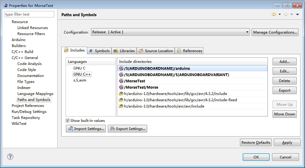

主要原因是 Sketch 中雖然包含了類庫,但鏈接器并不知道去哪里找它,所以要添加類庫的路徑。

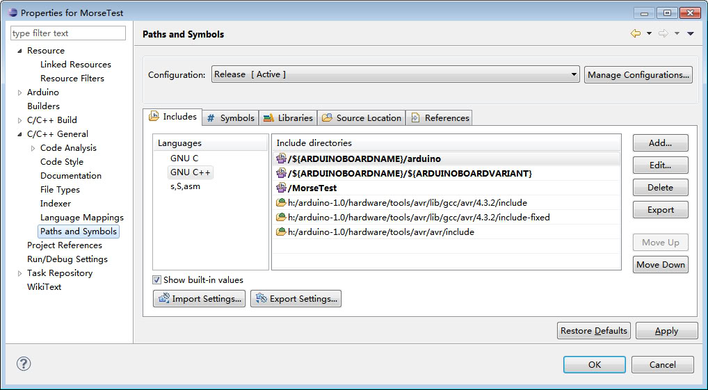

a) 在項目管理器中,右鍵單擊 Sketch 文件夾,”MorseTest”.
b) 點擊 “Properties”.
c) 進入 “C/C++ General -> Path and Symbols”,頁

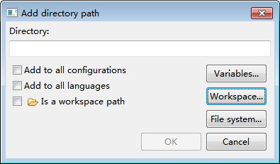

d) 在 “Includes” 標簽中,在左邊language欄中選擇”GNU C++”, 點擊右側(cè)的”Add…”按鈕。

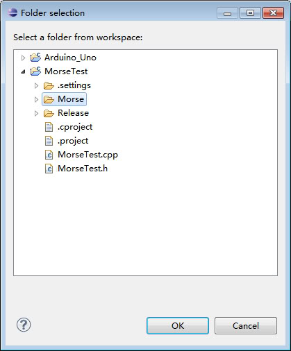

e) 在”Add directory path”對話框中選擇 “Workspace…”
f) 找到類庫的文件夾 “Morse”, 點擊 “OK”.
g) 類庫路徑被添加進來,如下圖所示。點擊“OK”關閉窗口

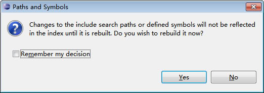

h) 如果這個框框跳出來,就點“Yes”
i) 重新點擊Sketch文件夾,并構建,現(xiàn)在應該是0錯誤,0警告了。

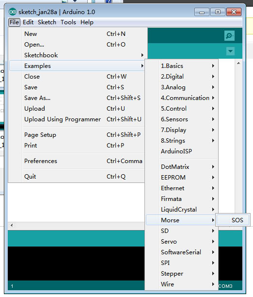

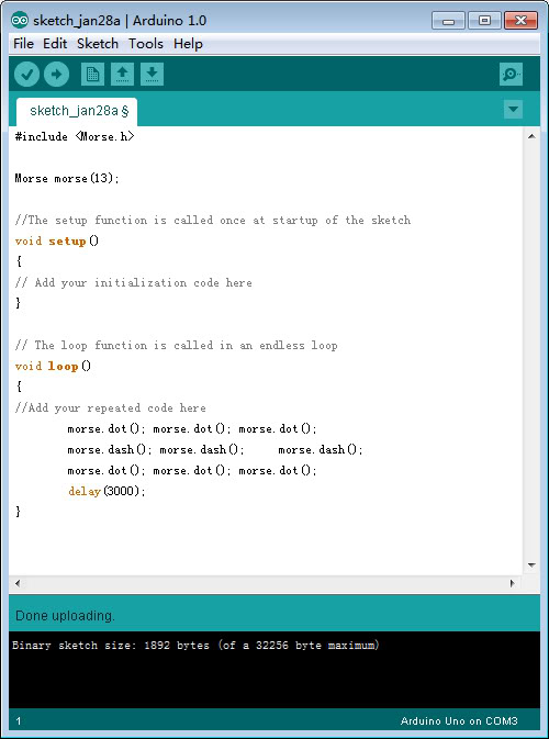

5. 在ADE中,使用類庫
1) 將類庫文件夾(“Morse”)復制至ADE所在文件夾的“libraries”文件夾 (“H:\arduino-1.0\libraries\”)內(nèi)。
2) 打開ADE,就可以在菜單 “Sketch->Import Library…” 中找到Morse類了。(其實ADE還是實現(xiàn)了很多不錯的功能呢)
3) 點擊它 “#include ” 這句話,就會被添加到新的這個Sketch里面。
4) 從eclipse的sketch,MorseTest.cpp, 復制代碼至ADE 除了
#include “MorseTest.h” ADE會自己生成一個類似的文件,或者壓根就不需要吧,反正不用這個東西了。
#include “Morse.h” 因為導入類庫的時候,已經(jīng)將這個頭文件包含進來了。
5) 編譯并下載,應該是沒有問題。

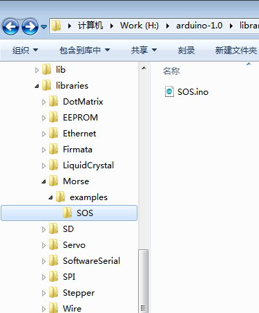

6) 在ADE的libraries文件夾內(nèi)的類庫文件夾,“Morse”中,新建一個“examples”文件夾。把剛才復制過來的sketch保存進去,并命名為“SOS”
7) 退出 ADE, 并再次打開。 可以看到 SOS 程序作為 Morse 庫的一個實例,出現(xiàn)在菜單里。也就是說現(xiàn)在Morse類,就像ADE已經(jīng)集成的這么多類一樣,可以被導入,并且還提供例程。
