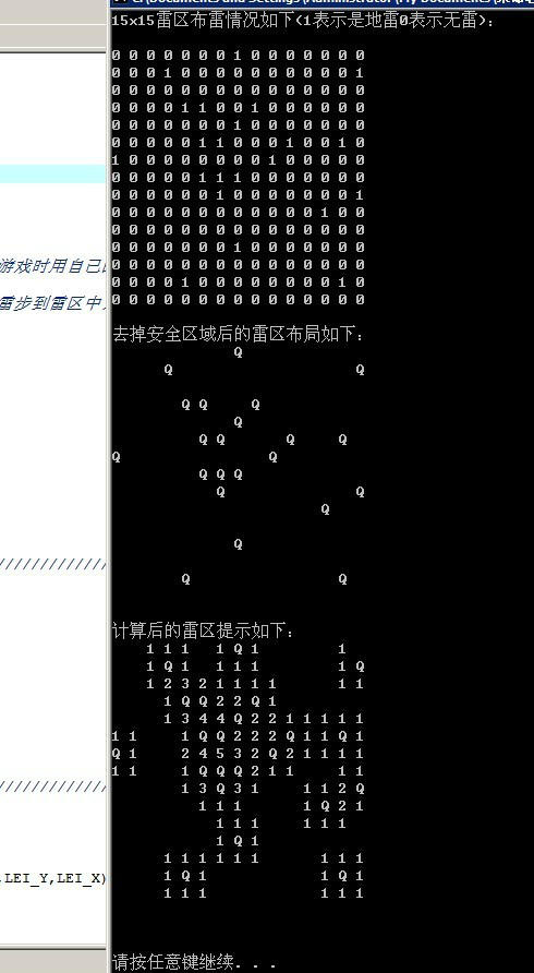

掃雷游戲雷陣及提示生成方法(加個界面就能做掃雷游戲了)
ID:72008 發(fā)表于 2015-1-11 20:04 | 只看該作者 回帖獎勵 |倒序瀏覽 |閱讀模式
#include <stdio.h>
#include <stdlib.h>
#include<time.h>/*用到了time函數(shù),所以要有這個頭文件*/ #define LEI 10           //地雷標(biāo)記
#define LEI_X 15        //雷區(qū)列數(shù)
#define LEI_Y 15          //雷區(qū)行數(shù)
int LEI_buju[LEI_Y][LEI_X];   //雷區(qū)地圖用二維數(shù)組表示
int LEI_buju_init(void); //雷區(qū)地圖初始化函數(shù)
int LEI_buju_print(void); //雷區(qū)狀態(tài)輸出到屏幕(調(diào)試用,做掃雷游戲時用自己的UI線程代替)
int LEI_buju_bulei(void); //布雷函數(shù)(隨機(jī)的把LEI_X*LEI_Y/10個雷步到雷區(qū)中)
int LEI_buju_tishi(void);  //計算地雷提示
main()
      LEI_buju_init();
      LEI_buju_bulei();
      LEI_buju_print();
      LEI_buju_tishi();
      system("pause");
    //初始化雷區(qū)數(shù)組
    int x,y;
    for(y=0;y<LEI_Y;y++)
     for(x=0;x<LEI_X;x++)
      LEI_buju[y][x]=0;
    return 1;
    //向屏幕輸出雷區(qū)狀態(tài)
    int x,y;
    printf("%dx%d雷區(qū)布雷情況如下(1表示是地雷0表示無雷):\n\n",LEI_Y,LEI_X);
         if(LEI_buju[y][x]==0) printf("%d ",LEI_buju[y][x]);
          else {printf("%d ",(LEI_buju[y][x]-9)); }
      printf("\n");
    printf("\n去掉安全區(qū)域后的雷區(qū)布局如下:\n");
         if(LEI_buju[y][x]==0) {printf("  ");}
         else {printf("Q "); }
      printf("\n");
     printf("\n");
    return 1;
    //向雷區(qū)中隨機(jī)布雷
    int x,y,L,l;
    L=LEI_Y*LEI_X/10; //雷區(qū)中地雷總數(shù)
    srand((unsigned)time(NULL));//調(diào)用該方法產(chǎn)生隨機(jī)數(shù)的種子
    for(l=0;l<L;)
    y=rand()%LEI_Y; //隨機(jī)產(chǎn)生地雷所在的行系數(shù)
    x=rand()%LEI_X; //隨機(jī)產(chǎn)生地雷所在的列系數(shù)
    if(LEI_buju[y][x]==LEI) {continue;}
     else if(LEI_buju[y][x]==0)
        LEI_buju[y][x]=LEI;
        l++;
    return 1;
    //計算地雷位置提示,數(shù)據(jù)保存在雷區(qū)布局?jǐn)?shù)組中
    int BJ[LEI_Y][LEI_X];
    int x,y;
       BJ[y][x]=0;
    //計算四個角
     if(LEI_buju[0][0]==LEI)
              BJ[y][x]=LEI;
             }else BJ[0][0]=(LEI_buju[0][1]+LEI_buju[1][0]+LEI_buju[1][1])/10;
     if(LEI_buju[y-1][0]==LEI)
              BJ[y][x]=LEI;
             }else BJ[LEI_Y-1][0]=(LEI_buju[LEI_Y-2][0]+LEI_buju[LEI_Y-2][1]+LEI_buju[LEI_Y-1][1])/10;
     if(LEI_buju[0][LEI_X-1]==LEI)
              BJ[y][x]=LEI;
             }else BJ[0][LEI_X-1]=(LEI_buju[0][LEI_X-2]+LEI_buju[0][LEI_X-1]+LEI_buju[1][LEI_X-2])/10;
     if(LEI_buju[LEI_Y-1][LEI_X-1]==LEI)
              BJ[y][x]=LEI;
             }else BJ[LEI_Y-1][LEI_X-1]=(LEI_buju[LEI_Y-2][LEI_X-2]+LEI_buju[LEI_Y-2][LEI_X-1]+LEI_buju[LEI_Y-1][LEI_X-2])/10;
   //計算第一行
   for(y=0,x=1;x<LEI_X-1;x++)
              BJ[y][x]=LEI;
             }else
             BJ[y][x]=(LEI_buju[y][x-1]+LEI_buju[y][x+1]+
             LEI_buju[y+1][x-1]+ LEI_buju[y+1][x]+LEI_buju[y+1][x+1])/10;
    //計算第一列
    for(y=1,x=0;y<LEI_Y-1;y++)
              BJ[y][x]=LEI;
             }else
              BJ[y][x]=(LEI_buju[y-1][x]+LEI_buju[y-1][x+1]+
              LEI_buju[y][x+1]+
    //計算最后一行
   for(y=LEI_Y-1,x=1;x<LEI_X-1;x++)
              BJ[y][x]=LEI;
             }else
              LEI_buju[y-1][x-1]+LEI_buju[y-1][x]+LEI_buju[y-1][x+1])/10;
   //計算最后一列
    for(y=1,x=LEI_X-1;y<LEI_Y-1;y++)
              BJ[y][x]=LEI;
             }else
               BJ[y][x]=(LEI_buju[y-1][x-1]+LEI_buju[y-1][x]+
               LEI_buju[y][x-1]+
               LEI_buju[y+1][x-1]+LEI_buju[y+1][x])/10;
    //計算其余的部分
        if(x>=1&&x<LEI_X-1&&y>=1&&y<LEI_Y-1)
              BJ[y][x]=LEI;
             }else {
                     BJ[y][x]=(LEI_buju[y-1][x-1]+LEI_buju[y-1][x]+LEI_buju[y-1][x+1]+
                     LEI_buju[y+1][x-1]+LEI_buju[y+1][x]+LEI_buju[y+1][x+1])/10;
    printf("計算后的雷區(qū)提示如下:\n");
       if(BJ[y][x]==LEI) printf("Q ");
       if(BJ[y][x]==0) printf("  ");
       if(BJ[y][x]!=0&&BJ[y][x]!=LEI) printf("%d ",BJ[y][x]);
     printf("\n");
    printf("\n\n\n");
    return 1;
