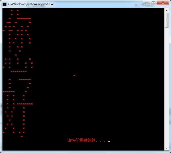

移植之前 必須保證 成功移植了文件系統(tǒng),這是在VS2008上運行通過的;
//移植的時候要修改printf 函數(shù)為LCD的打印一個點的函數(shù),與文件系統(tǒng)相關的函數(shù) 酌情修改
這是顯示效果,16*16 的GBK字庫 字庫的文件名是 "font.DZK"
