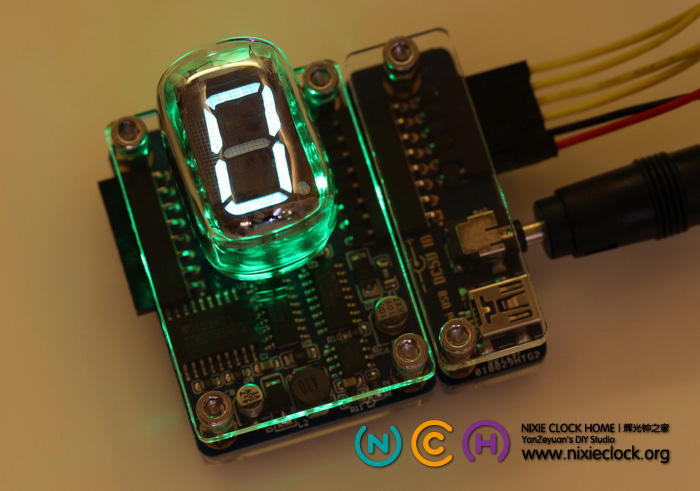

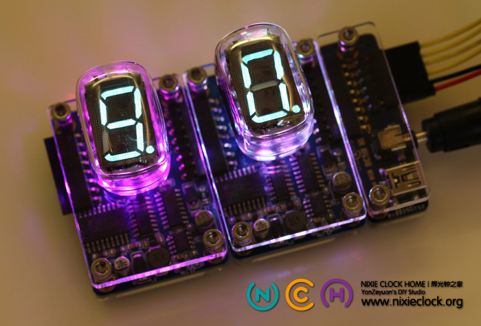

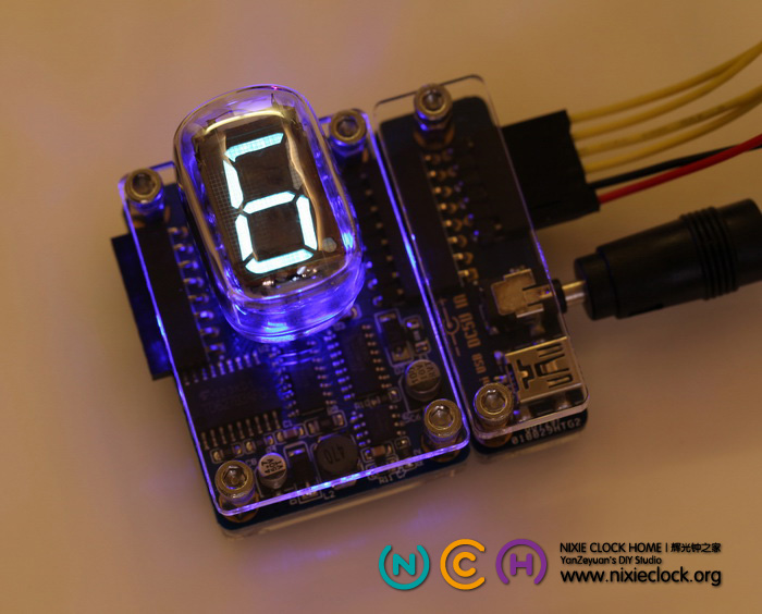

還是先看一下實(shí)物圖片,然后再做詳細(xì)介紹吧:
QS30-1輝光管顯示模塊一樣,每一個(gè)IV-22熒光管顯示模塊都能夠獨(dú)立工作,采用非常簡(jiǎn)單的方式進(jìn)行級(jí)聯(lián)和組合,每一個(gè)模塊都具有輸入和輸出接口,組合起來(lái)以后可以形成一個(gè)整體,而且只需要4個(gè)IO即可完成對(duì)每一個(gè)顯示模塊的顯示內(nèi)容以及RGB LED背景燈的顏色控制。
所有這些設(shè)計(jì)思想,只有一個(gè)目的:讓每一個(gè)喜歡熒光管的朋友,都能按照自己的想法和創(chuàng)意組合出滿(mǎn)意的作品和應(yīng)用,而無(wú)需關(guān)心熒光管本身復(fù)雜的電源系統(tǒng)和驅(qū)動(dòng)模塊。

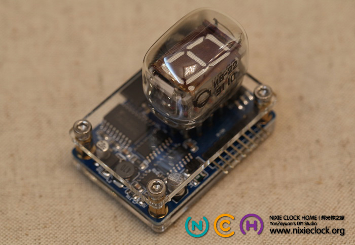

IV-22熒光管顯示模塊外形尺寸:
長(zhǎng)50mm 寬36mm;
底座厚度16mm 底部到輝光管頂部高度45mm。
IV-22熒光管顯示模塊有以下特點(diǎn):
1、采用前蘇聯(lián)產(chǎn)的IV-22(ИВ-22)型熒光數(shù)碼管作為顯示器件(管身長(zhǎng)32mm,寬22mm,顯示內(nèi)容為數(shù)字0-9,顯示顏色為淡綠色)。
2、采用12根鍍金管腳插針,插拔方便可靠。
3、插拔式無(wú)限級(jí)聯(lián)設(shè)計(jì),無(wú)需復(fù)雜的接線方式。
4、板載RGB全彩LED,每個(gè)模塊可獨(dú)立控制LED發(fā)光顏色。
5、提供非常簡(jiǎn)單的通訊接口,僅需要4個(gè)IO,可連接任意一款單片機(jī)最小系統(tǒng)版或Arduino主板。
6、5V直流供電,每個(gè)模塊的工作電流小于250mA。
7、提供DC5V輸出,可為單片機(jī)主板或Arduino主板直接供電,無(wú)需另配電源。
8、雙層雙面鍍金電路板,盡顯藝術(shù)氣息。
9、采用激光切割進(jìn)口亞克力材料制作上下面板,搭配不銹鋼內(nèi)六角螺絲。
10、全部采用SMT Robot進(jìn)行貼片焊接和加工,工藝精良。

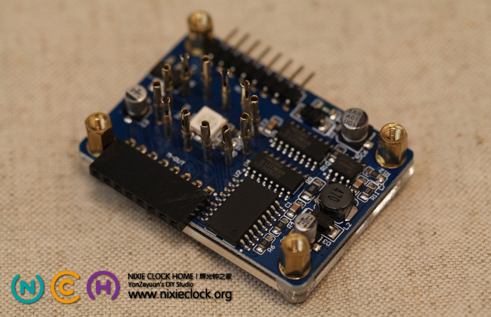

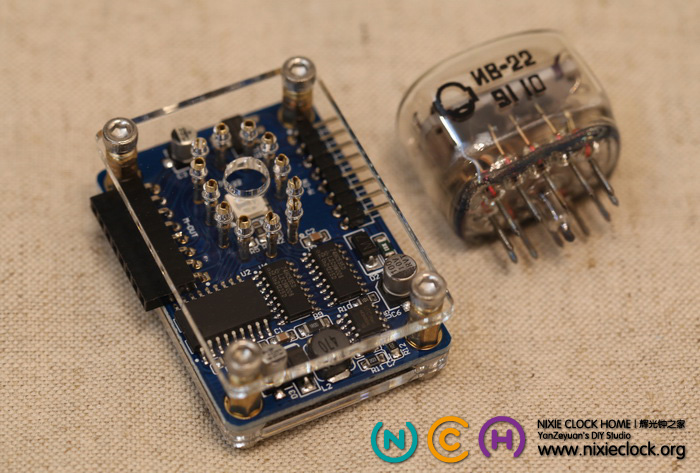

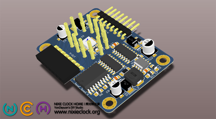

有了QS30-1輝光管顯示模塊的設(shè)計(jì)經(jīng)驗(yàn),結(jié)合IV-22熒光管的驅(qū)動(dòng)電路特點(diǎn),這次僅使用了一塊PCB即滿(mǎn)足以上所有功能和特點(diǎn),并且PCB尺寸也減小到50mm x 36mm。

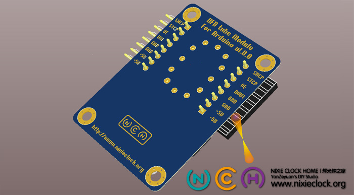

下面是設(shè)計(jì)階段PCB電路板的3D模型:
每一個(gè)器件的選型,無(wú)論是參數(shù)值還是封裝尺寸,均經(jīng)過(guò)反復(fù)的研究和確定,PCB的每一寸空間均得到充分的利用,在保證高效率的完成功能要求之外,也不乏保持美觀工整的器件布局。

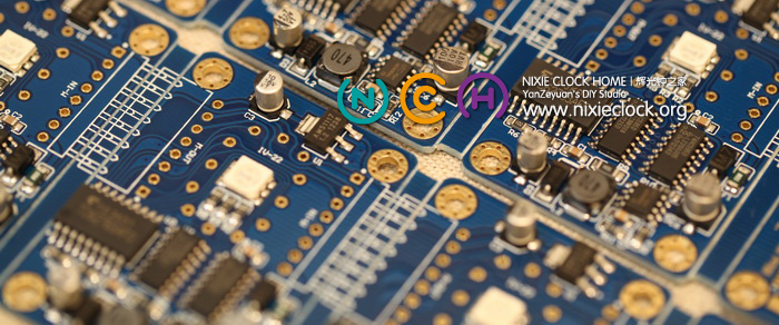

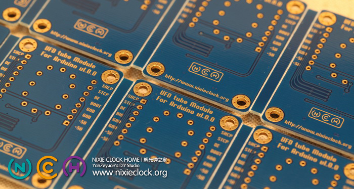

并且,電路板都采用拼版設(shè)計(jì),SMT Roboot自動(dòng)化貼片焊接,欣賞一下考究的PCB板吧:
從電路板上不難看出,元器件密度較大,對(duì)布線水平有一定考驗(yàn),并且在有限的PCB空間內(nèi),所有器件均為單面布局。

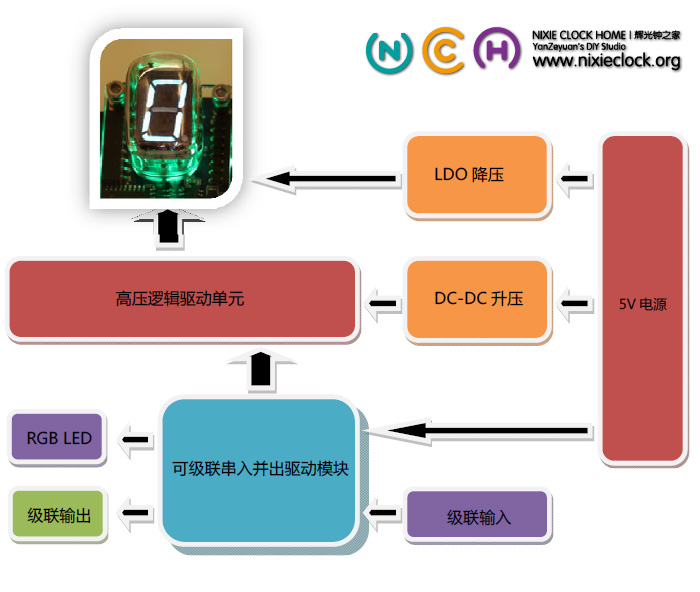

從電路設(shè)計(jì)上來(lái)講,該模塊由以下部分組成:
一、高效率DC-DC升壓模塊
IV-22熒光數(shù)碼管的柵極和陽(yáng)極需要直流22v-30v的高壓,經(jīng)過(guò)反復(fù)試驗(yàn),柵極和陽(yáng)極電壓為26v的時(shí)候顯示狀態(tài)極佳,但模塊本身的輸入電壓為直流5v,所以為了使熒光管正常工作,必不可少的需要一組5v-26v的DC-DC升壓電路模塊。
該模塊依然由經(jīng)典的MC34063A及外圍器件組成,能夠提供高效率的升壓轉(zhuǎn)換,而且無(wú)需外擴(kuò)MOS管,整個(gè)模塊在工作的時(shí)候幾乎不發(fā)熱。
二、燈絲供電的LDO電源模塊
IV-22熒光數(shù)碼管內(nèi)部有兩根燈絲,這兩根燈絲需要1v-1.3v左右的電壓來(lái)驅(qū)動(dòng),這里取了典型值1.2v,由于電壓低,電流不大,這里只采用了一顆LDO線性穩(wěn)壓器件來(lái)為燈絲提供1.2v的工作電壓。
該模塊由ASM1117-1.2及簡(jiǎn)單的外圍器件組成。
三、熒光管級(jí)聯(lián)驅(qū)動(dòng)模塊
由于該模塊采用了方便的級(jí)聯(lián)模式設(shè)計(jì),所以必須具備可級(jí)聯(lián)擴(kuò)展的驅(qū)動(dòng)電路來(lái)做熒光管、RGB LED的級(jí)聯(lián)控制。
這里依舊采用了經(jīng)典的74HC595作為數(shù)據(jù)層的可級(jí)聯(lián)擴(kuò)展的驅(qū)動(dòng)器件,并且在模塊兩側(cè)引出了串入串出接口,可方便的插拔進(jìn)行無(wú)限擴(kuò)展。
四、RGB LED顯示器件
在熒光管底部,該模塊還安裝了一顆5050大小規(guī)格的RGB全彩LED器件,并且可以通過(guò)級(jí)聯(lián)通訊控制,調(diào)節(jié)為任意色彩。
五、保護(hù)電路
每個(gè)模塊都有一套獨(dú)立的電源系統(tǒng)和邏輯控制單元,互相不會(huì)干擾,但輸入電源卻是共享的。為了防止某個(gè)模塊的電源系統(tǒng)出現(xiàn)問(wèn)題導(dǎo)致其他模塊無(wú)法正常工作,每一個(gè)模塊都具備了電源保護(hù)電路,一旦出現(xiàn)過(guò)流、電源接反等現(xiàn)象,保護(hù)電路會(huì)保護(hù)板上其他器件不受損壞,同時(shí)不影響其他模塊的正常工作。
來(lái)看一下系統(tǒng)連接圖:

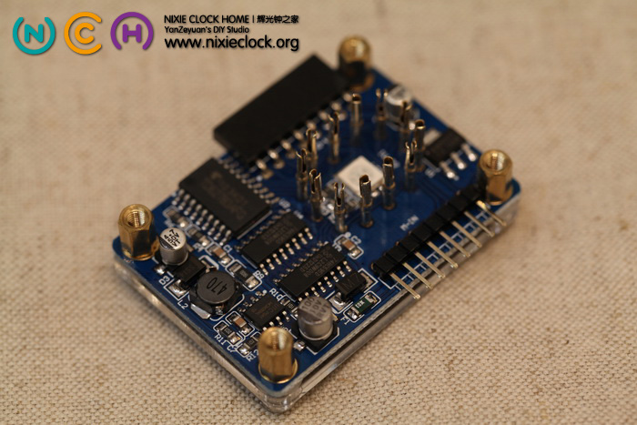

整個(gè)系統(tǒng)集成在一塊50mm x 36mm的雙面PCB板上,PCB板與我的其他作品風(fēng)格一樣:深藍(lán)色的PCB板、沉金工藝……
并且采用了單面布局設(shè)計(jì),級(jí)聯(lián)采用了單排8pin的排針和排母,對(duì)接相當(dāng)方便。

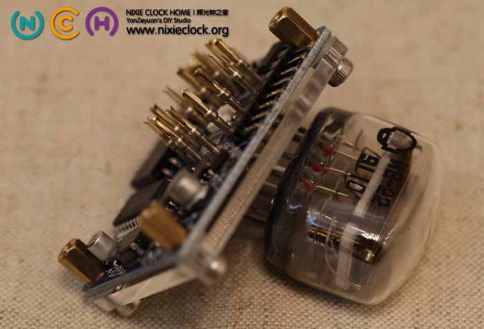

在固定熒光管的設(shè)計(jì)上,沒(méi)有選用IV-22專(zhuān)用的管座,而是選用了鍍金的管腳針。
IV-22熒光管的管腳直徑為1mm,鍍金的管腳插針能夠完美的配合來(lái)固定熒光管,節(jié)省空間的同時(shí)保證連接可靠。
在鍍金管腳插針的中心,是一顆5050封裝的RGB LED,為熒光管提供各種顏色的背景光。
電路板底面沒(méi)有焊接任何器件,并且所有的焊點(diǎn)都經(jīng)過(guò)了兩次焊接,保證焊點(diǎn)圓滑光亮、美觀大方。
同時(shí)也在級(jí)聯(lián)輸入接口和輸出接口的旁邊用鍍金字符標(biāo)識(shí)了每一個(gè)端口的功能。
從接口上大家可以看到,無(wú)論是輸入還是輸出端口,均有兩個(gè)+5V電源和兩個(gè)GND,這是為了能夠使外接5V電源給該模塊供電的同時(shí),也能夠有接口將5V電源輸出給單片機(jī)系統(tǒng)板或者Arduino系統(tǒng)板使用。

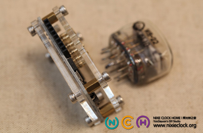

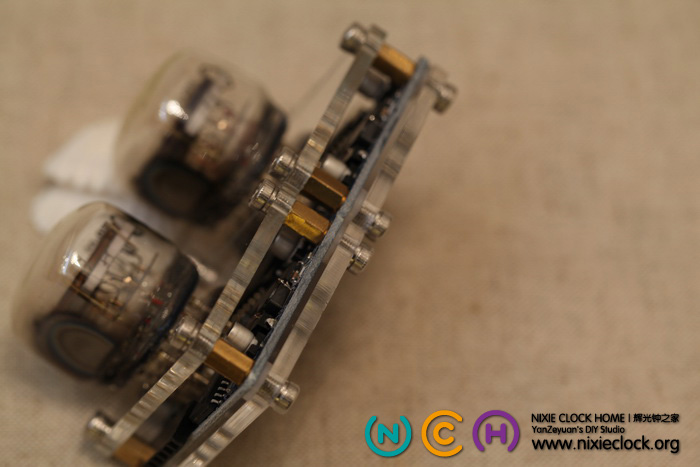

電路板正面所有的元器件高度均低于9mm,所以四個(gè)六角銅柱選用的是9mm長(zhǎng)度的:

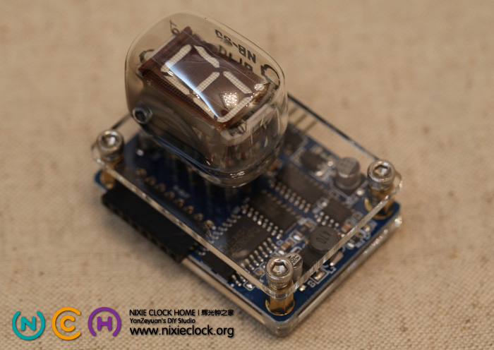

由于只用了一塊PCB板,從上面看下去,能夠直接看到所有的電子元器件;雖然只有1片PCB板,但頂部和底部依然都采用了亞克力板作為上下面板,將整個(gè)電路部分保護(hù)起來(lái)。
進(jìn)口的3mm透明亞克力板加上激光切割工藝,同樣無(wú)論從效果上還是精度上,都與熒光管顯示模塊完美搭配。
固定上下面板的螺絲依然采用了M3的不銹鋼內(nèi)六角螺絲。
在底板與PCB板之間,也依然是1mm厚度的尼龍墊片作支撐。
下面看一下完整的IV-22熒光管模塊各角度圖片:

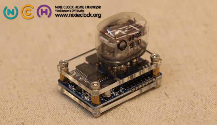

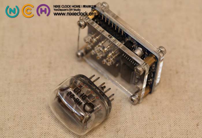

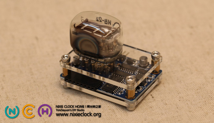

在熒光管的左側(cè),大家可以留意到,有一片銀黑色的東西,其實(shí)這就是位于管身內(nèi)部的消氣劑。
當(dāng)熒光管內(nèi)部保持為真空狀態(tài)時(shí),消氣劑的顏色即為目前所看到的銀黑色;但一旦有空氣進(jìn)入,或者熒光管漏氣、破裂,消氣劑將會(huì)立即變?yōu)榘咨,表明?dāng)前的這顆熒光管已經(jīng)不是真空狀態(tài),無(wú)法正常使用了,這也是判斷熒光管是否損壞的最直接的標(biāo)準(zhǔn)。

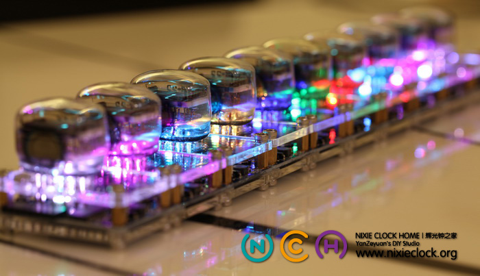

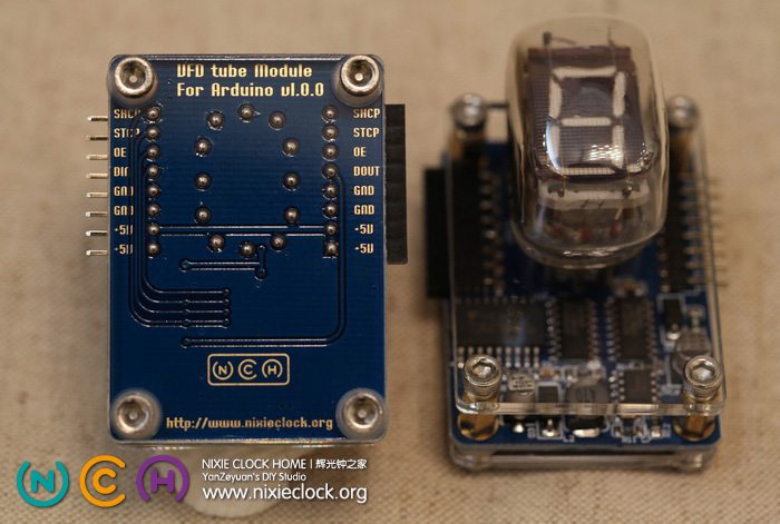

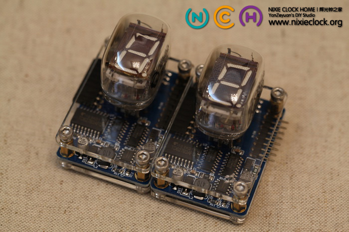

級(jí)聯(lián)過(guò)程非常簡(jiǎn)單,只需要將熒光管顯示模塊的輸入和輸出端口一一對(duì)應(yīng)的插在一起即可。
所有的控制IO,還有電源,均通過(guò)輸入和輸出接口連接在一起。
看一下輸入和輸出連接接口,輸入接口采用的是單排2.54mm間距的排針。
輸出接口采用的是單排2.54mm間距的排母:
下面是級(jí)聯(lián)插在一起以后的效果:

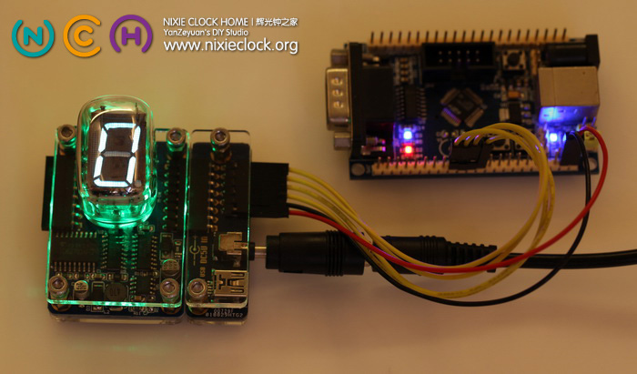

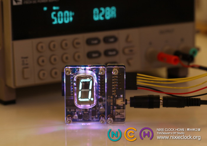

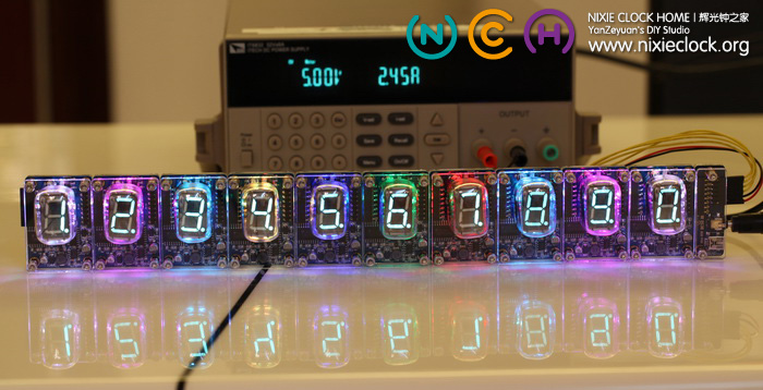

該模塊采用的輸入電壓為直流5V,為了精確測(cè)量每個(gè)模塊的功耗,在這里我才用了一個(gè)C8051F340單片機(jī)的最小系統(tǒng)板。
通過(guò)這個(gè)單片機(jī)系統(tǒng)版,我打開(kāi)了熒光管顯示模塊的背光、數(shù)字顯示,單個(gè)模塊和單片機(jī)控制板的總耗電電流是280mA。
而10個(gè)模塊和單片機(jī)控制板連接在一起的工作電流為2.45A。
假設(shè)每個(gè)模塊耗電電流為x,單片機(jī)控制板的耗電電流為y,通過(guò)兩個(gè)等式:
x + y = 280
10x + y = 2450
得出每個(gè)模塊的工作電流在241mA左右。
請(qǐng)看下圖:

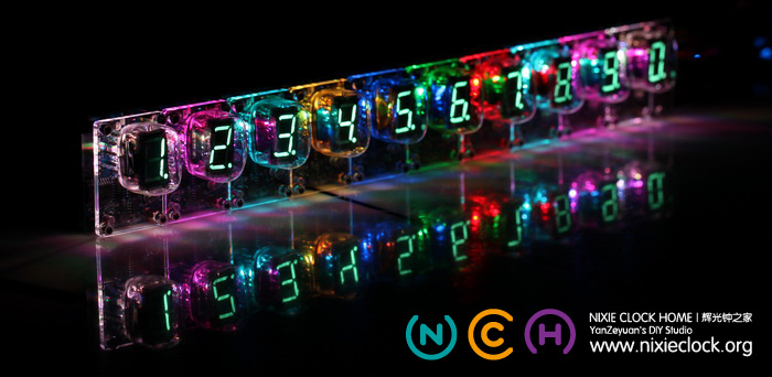

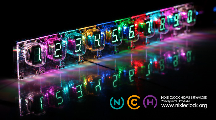

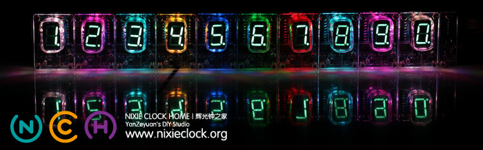

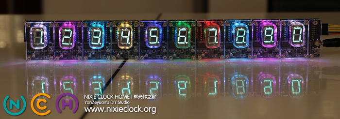

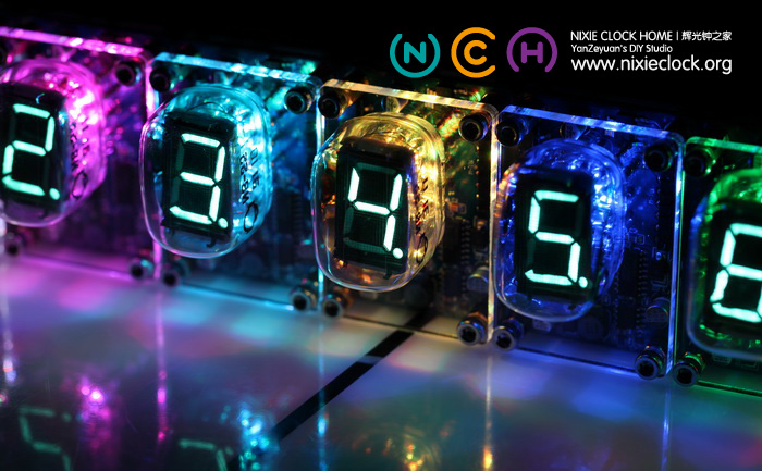

把N多個(gè)熒光管顯示模塊級(jí)聯(lián)之后,我們可以通過(guò)程序來(lái)對(duì)每一個(gè)模塊所顯示的數(shù)字、背景LED的顏色進(jìn)行獨(dú)立控制:
【數(shù)字顯示】:支持關(guān)閉或者顯示數(shù)字0、1、2、3、4、5、6、7、8、9;
【字符顯示】:支持簡(jiǎn)單的數(shù)字顯示,例如a、b、c、d、e、f 等;
【背景燈顯示】:支持關(guān)閉或者顯示白色、紫色、青色、黃色、藍(lán)色、綠色、紅色;
同時(shí),還可以通過(guò)對(duì)OE端口的PWM控制,實(shí)現(xiàn)模塊的數(shù)字和RGB LED背景燈光的亮度控制。
有了以上這些功能和顯示方式,我們可以使用她們實(shí)現(xiàn)我們幾乎所有有關(guān)數(shù)字顯示類(lèi)型的應(yīng)用,例如:時(shí)鐘、計(jì)算器、計(jì)數(shù)器、計(jì)時(shí)器等等……
并且如果有興趣的話,還可以實(shí)現(xiàn)類(lèi)似我的IV-11水晶城堡電子時(shí)鐘上所實(shí)現(xiàn)的淡入淡出特效,相關(guān)視頻請(qǐng)查看IV-11水晶城堡熒光電子時(shí)鐘的視頻帖。
下面請(qǐng)欣賞一系列美圖吧~~~

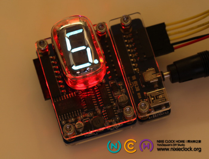

下圖右邊是專(zhuān)門(mén)為熒光管顯示模塊所設(shè)計(jì)的轉(zhuǎn)接板,后續(xù)會(huì)有專(zhuān)門(mén)的博文對(duì)其進(jìn)行介紹。
并且由圖中的連接線可以看出來(lái),除了通訊用的4個(gè)端口之外,還從模塊引出了一對(duì)紅黑線給單片機(jī)系統(tǒng)板輕松供電:

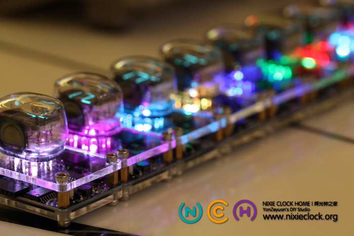

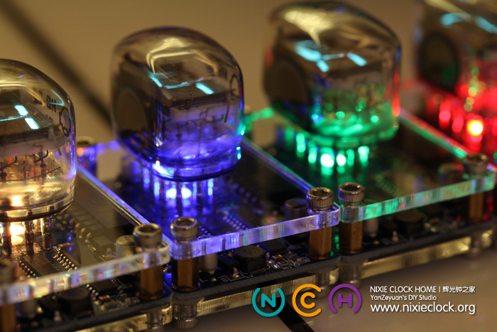

非常喜歡IV-22熒光管顯示模塊在夜晚的顯示效果,由于RGB背景燈光被亞克力面板所折射,使得每個(gè)熒光管顯示模塊均被色彩所渲染,耀眼奪目。
尤其是我們使用程序來(lái)控制RGB背景色彩進(jìn)行不停變換的時(shí)候,更能帶人進(jìn)入夢(mèng)幻的色彩斑斕的意境……
