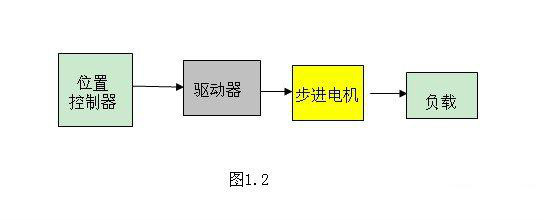

步進(jìn)電機(jī)的位置控制與速度控制可按如下操作進(jìn)行:
(1) 步進(jìn)電機(jī)的位置控制依指令脈沖的總數(shù)而定。
(2) 步進(jìn)電機(jī)的速度與指令頻率的PPS成正比。
(3) 由指令脈沖可以進(jìn)行位置和速度控制,不需反饋電路即開(kāi)環(huán)控制。 DC電機(jī)或無(wú)刷電機(jī)要作位置控制和速度控制時(shí),轉(zhuǎn)子的位置或速度的信號(hào)必須反饋給控制器,即要加反饋傳感器,圖1.1所示的閉環(huán)控制系統(tǒng)才可以實(shí)現(xiàn)。相對(duì)的,圖1.6所示的開(kāi)環(huán)控制不必特別在轉(zhuǎn)子上裝位置或速度傳感器電路,因此,包含驅(qū)動(dòng)電路的步進(jìn)電機(jī)的整體費(fèi)用一般比較便宜。
