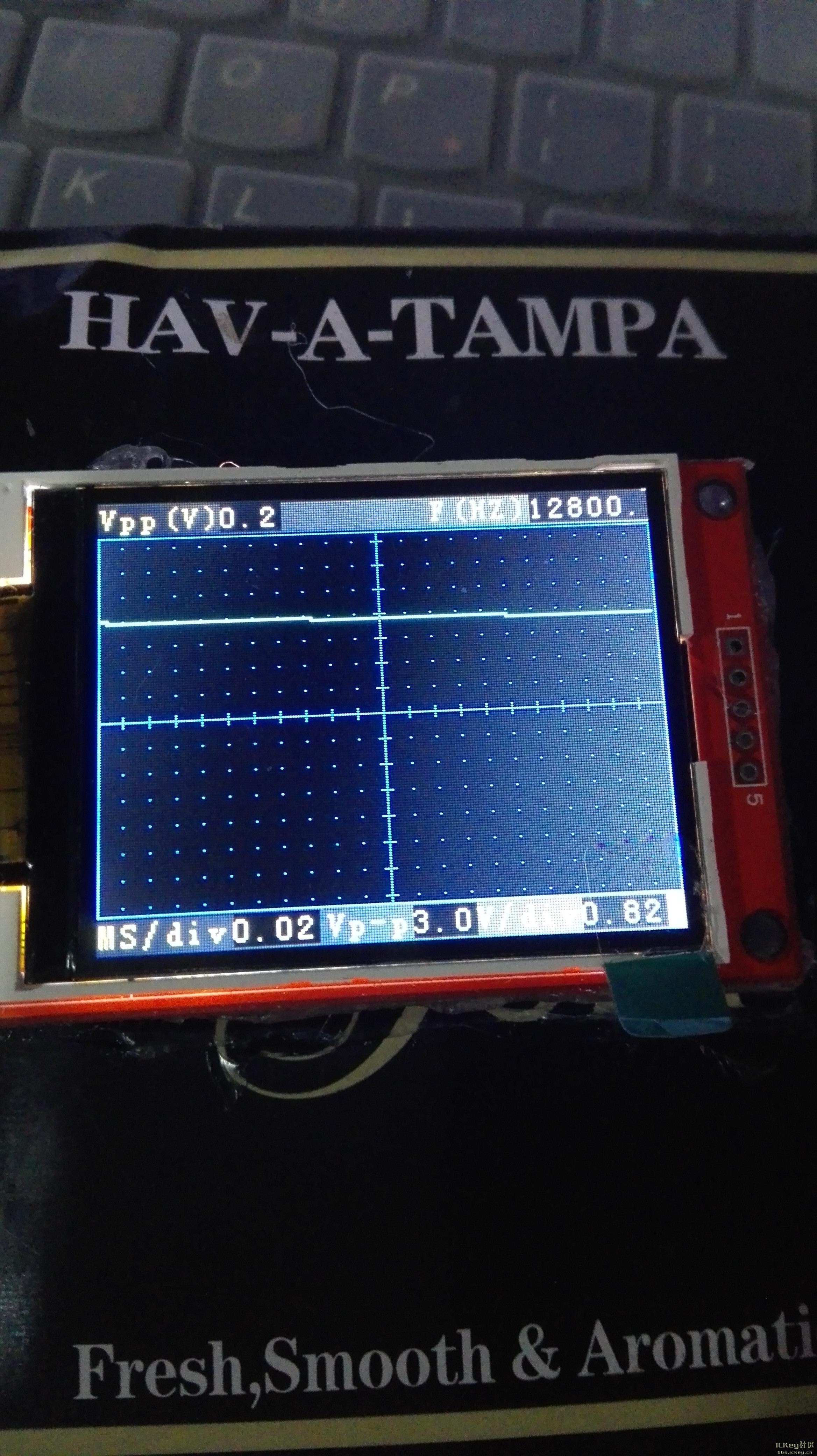

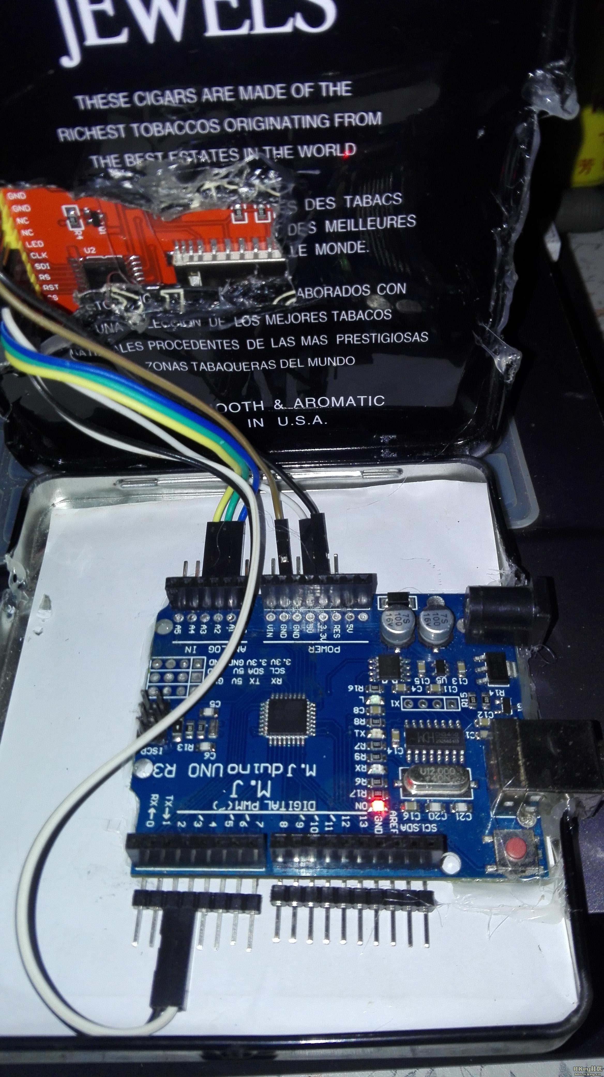

      手上資金不足,也沒(méi)有太多時(shí)間寫(xiě)下復(fù)雜的示波器程序,所以只能做最簡(jiǎn)單的,沒(méi)有辦法。
       別人給了個(gè)盒子,用來(lái)做了簡(jiǎn)易的示波器,程序抄襲在ardunio中文社區(qū)。

                   這個(gè)是實(shí)際效果圖,據(jù)說(shuō)只能測(cè)量7k左右波形,還是有點(diǎn)啃的,而且由于ad是atmeage自帶,所以精度也不準(zhǔn)確,干擾也很大,只能隨便測(cè)量下,精度和低功耗還算不上。

ID:144037 發(fā)表于 2016-10-30 10:22 | 只看該作者
樓主如果想效果好點(diǎn),可以考慮增加點(diǎn)屏蔽抗干擾措施,比如,用金屬外殼;設(shè)計(jì)模擬輸入的部分全部采用屏蔽雙絞線;電源采用電池供電。
這三個(gè)措施很簡(jiǎn)單,但效果應(yīng)該立竿見(jiàn)影。
