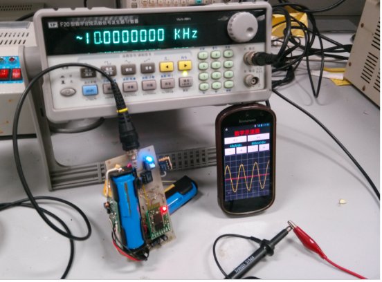

本設計是基于stm32單片機制作的,實物圖片如下:

摘要
數(shù)字示波器作為一種測量儀器,因其具有體積小、可長期貯存波形并具有波形分析處理能力等優(yōu)點,使得它日益普及。由于目前國外在數(shù)字技術方面比國內(nèi)發(fā)達很多,數(shù)字存儲示波器的大部分市場被國外企業(yè)占有。而國內(nèi)的數(shù)字存儲示波器的研制處于起步階段,因此迫切需要加快相關技術的發(fā)展。
本文主要介紹了基于單片機STM32控制的、并在Android上進行顯示的便攜式數(shù)字示波器。STM32單片機是一款性價比非常之高的處理器,最高時鐘可達72M,完全能滿足本設計的要求。Android系統(tǒng)作為一個開放的移動平臺,在最近幾年發(fā)展非常的迅速。在這個Android設備高度普及的時代,如何充分利用它的軟硬件資源就顯得尤為重要。
采用Android設備作為顯示平臺,是本設計最大的一個特點。本設計的基本思路是,由單片機對ADC采樣到的數(shù)據(jù)進行處理,再通過藍牙把波形數(shù)據(jù)發(fā)送到Android設備上進行顯示。同時由于Android設備都采用觸摸屏,因此示波器的參數(shù)可以很方便的通過觸摸屏進行設置。本設計采用Android設備取代液晶屏,并使用藍牙進行數(shù)據(jù)傳輸,充分利用了Android設備的硬件資源。其優(yōu)點是降低了系統(tǒng)開發(fā)成本,并大大減小了系統(tǒng)硬件體積,完全實現(xiàn)了本設計小巧便攜的設計宗旨。
關鍵詞:數(shù)字示波器,STM32,安卓,藍牙

本設計的一大特點是,把采集到的波形數(shù)據(jù)發(fā)送到Android設備平臺進行顯示,并使用藍牙技術進行無線數(shù)據(jù)傳輸。本設計選用博陸科公司的BLK-MD-BC04-B型藍牙模塊,其采用英國CSR公司Blue Core4-Ext芯片,遵循V2.1+EDR藍牙規(guī)范。其支持UART、USB、SPI、PCM、SPDIF等接口,并支持SPP藍牙串口協(xié)議,具有成本低、體積小、功耗低、收發(fā)靈敏性高等優(yōu)點,只需配備少許的外圍元件就能實現(xiàn)其強大功能。
該模塊主要用于短距離的數(shù)據(jù)無線傳輸領域?梢苑奖愕暮 PC機的藍牙設備相連,也可以兩個模塊之間的數(shù)據(jù)互通。避免繁瑣的線纜連接,能直接替代串口線。該模塊廣泛應用于工業(yè)遙控、遙測;POS系統(tǒng),無線鍵盤、鼠標;樓宇系統(tǒng)化、安防、機房設備無線監(jiān)控、門禁系統(tǒng);汽車檢測設備等領域。
藍牙模塊功能框圖如圖4.9所示,應用電路如圖4.10所示。
圖4.9              藍牙模塊功能框圖
圖4.10              藍牙模塊應用電路
