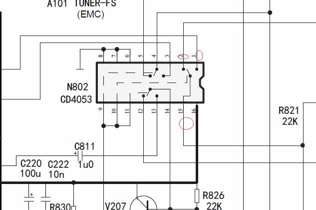

故障:今天接修到一臺(tái)海信TF2966A 放視頻也有噪聲,沒有接任何信號(hào)也是一樣

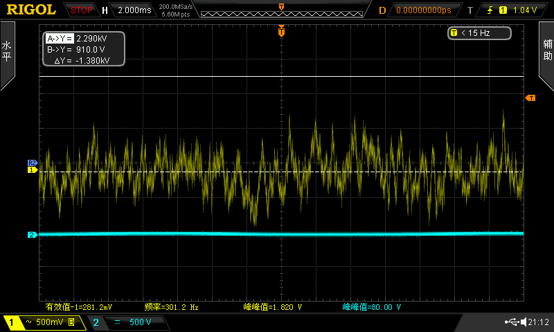

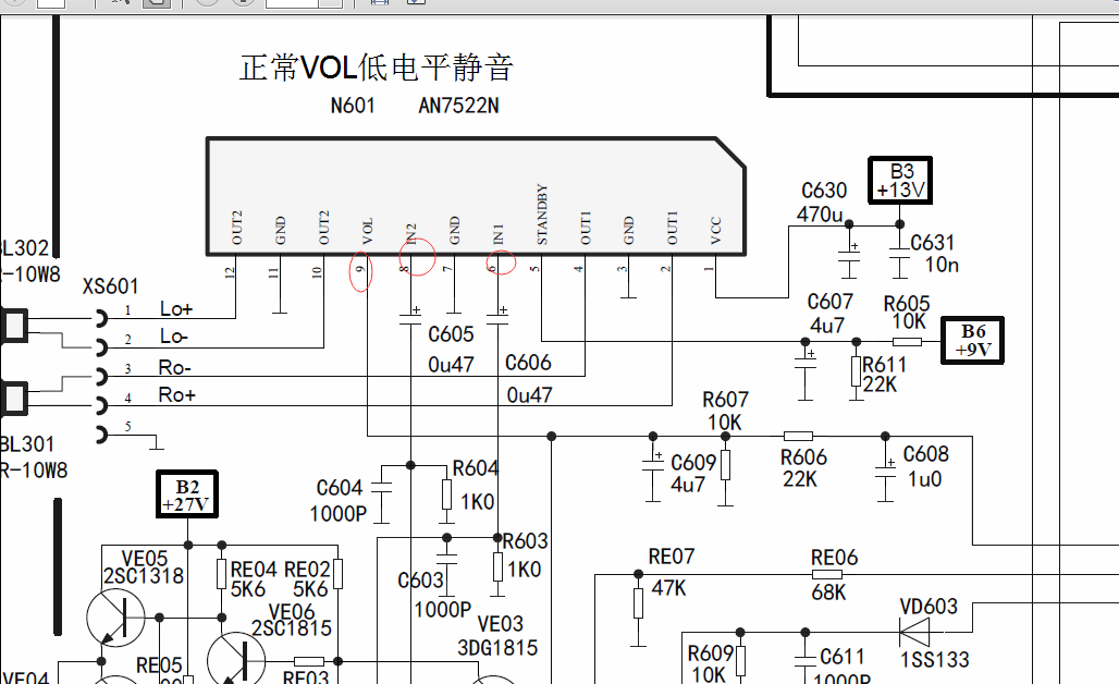

檢測:開殼用示波器測量AN7522 音頻輸腳6腳和8腳一直有音頻信號(hào),如下面 測量4053 1 2 15腳都有波形 測量按制電壓正常 很明顯說明4053已損壞直接更換4053故障排除,
總結(jié):修機(jī)不盲目換件必須有科學(xué)依據(jù)
