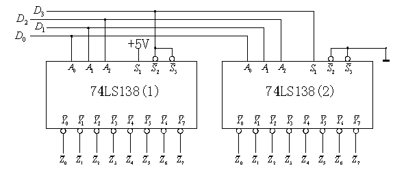

【例3.3.2】 試用兩片3線-8線譯碼器74LS138組成4線-16線譯碼器,將輸入的4位二進制代碼譯成16個獨立的低電平信號。
解:由圖3.3.8可見,74LS138僅有3個地址輸入端。如果想對4位二進制代碼,只能利用一個附加控制端(當中的一個)作為第四個地址輸入端。

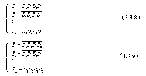

取第(1)片74LS138的和作為它的第四個地址輸入端(在同一個時間令),取第(2)片的作為它的第四個地址輸入端(在同一個時間令),取兩片的、、,并將第(1)片的和接至,將第(2)片的接至,如圖3.3.9所示,于是得到兩片74LS138的輸出分別為
圖3.3.9 用兩片74LS138接成的4線-16線譯碼器
式(3.3.8)表明時第(1)片74LS138工作而第(2)片74LS138禁止,將的0000~0111這8個代碼譯成8個低電平信號。而式(3.3.9)表明時,第(2)片74LS138工作,第(1)片74LS138禁止,將的1000~1111這8個代碼譯成8個低電平信號。這樣就用兩個3線-8線譯碼器擴展成一個4線-16線的譯碼器了。
同理,也可一用兩個帶控制端的4線-16線譯碼器接成一個5線-32線譯碼器。

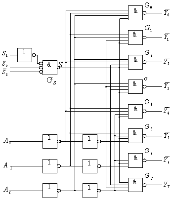

用與非門組成的3線-8線譯碼器74LS138
 74ls138譯碼器內(nèi)部電路

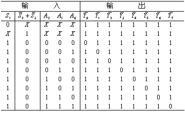

3線-8線譯碼器74LS138的功能表
 74ls138功能表
無論從邏輯圖還是功能表我們都可以看到74LS138的八個輸出管腳,任何時刻要么全為高電平1—芯片處于不工作狀態(tài),要么只有一個為低電平0,其余7個輸出管腳全為高電平1。如果出現(xiàn)兩個輸出管腳在同一個時間為0的情況,說明該芯片已經(jīng)損壞。

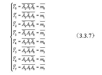

當附加控制門的輸出為高電平(S=1)時,可由邏輯圖寫出
 74ls138邏輯圖
由上式可以看出,在同一個時間又是這三個變量的全部最小項的譯碼輸出,所以也把這種譯碼器叫做最小項譯碼器。
71LS138有三個附加的控制端、和。當、時,輸出為高電平(S=1),譯碼器處于工作狀態(tài)。否則,譯碼器被禁止,所有的輸出端被封鎖在高電平,如表3.3.5所示。這三個控制端也叫做“片選”輸入端,利用片選的作用可以將多篇連接起來以擴展譯碼器的功能。
帶控制輸入端的譯碼器又是一個完整的數(shù)據(jù)分配器。在圖3.3.8電路中如果把作為“數(shù)據(jù)”輸入端(在同一個時間),而將作為“地址”輸入端,那么從送來的數(shù)據(jù)只能通過所指定的一根輸出線送出去。這就不難理解為什么把叫做地址輸入了。例如當=101時,門的輸入端除了接至輸出端的一個以外全是高電平,因此的數(shù)據(jù)以反碼的形式從輸出,而不會被送到其他任何一個輸出端上。

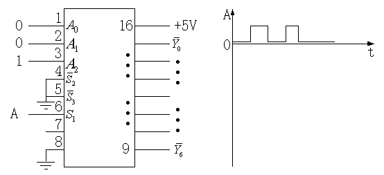

例2. 74LS138 3-8譯碼器的各輸入端的連接情況及第六腳()輸入信號A的波形如下圖所示。試畫出八個輸出管腳的波形。
解:由74LS138的功能表知,當(A為低電平段)譯碼器不工作,8個輸出管腳全為高電平,當(A為高電平段)譯碼器處于工作狀態(tài)。因所以其余7個管腳輸出全為高電平,因此可知,在輸入信號A的作用下,8個輸出管腳的波形如下:
即與A反相;
其余各管腳的輸出恒等于1(高電平)與A的波形無關。
