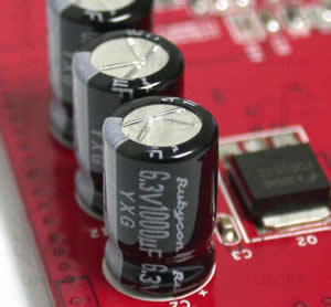

    電容是一種我們經(jīng)常使用到的電子元件,電容器是一種能儲存電荷的容器.它是由兩片*得較近的金屬片,中間再隔以絕緣物質(zhì)而組成的.按絕緣材料不同,可制成各種各樣的電容器.如:云母.瓷介.紙介,電解電容器等.下圖片所示的就是一中電腦主板中用到的電解電容。
