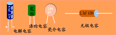

上圖舉出了一些例子。其中,電解電容有正負之分,其他都沒有。
電容的容量單位為:法(F)、微法(uf),皮法(pf)。一般我們不用法做單位,因為它太大了。各單位之間的換算關(guān)系為:
1F=1000000uf      1uf=1000000pf
在使用中,還經(jīng)常見到單位:nf。1uf=1000nf       1nf=1000pf
電容的容量標識的幾種方法:
一、直接標識:如上圖的電解電容,容量47uf,電容耐壓25v。
二、使用單位nf:如上圖的滌綸電容,標稱4n7,即4.7nf,轉(zhuǎn)換為pf即為4700pf。還有的例如:10n,即0.01uf;33n,即0.033uf。
    后面的63是指電容耐壓63v.
三、數(shù)學(xué)計數(shù)法:如上圖瓷介電容,標值104,容量就是:10X10000pf=0.1uf.如果標值473,即為47X1000pf=0.047uf。(后面的4、3,都表示10的多少次方)。又如:332=33X100pf=3300pf。
電容的使用,都應(yīng)該在指定的耐壓下工作,F(xiàn)在的好多質(zhì)量不高的產(chǎn)品,就因為使用了耐壓不足的電容而引起故障(常見電容爆裂)。
