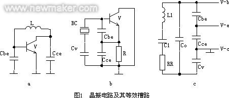

    晶振一般采用如圖1a的電容三端式(考畢茲) 交流等效振蕩電路;實際的晶振交流等效電路如圖1b,其中Cv是用來調節(jié)振蕩頻率,一般用變容二極管加上不同的反偏電壓來實現(xiàn),這也是壓控作用的機理;把晶體的等效電路代替晶體后如圖1c。其中Co,C1,L1,RR是晶體的等效電路。
  分析整個振蕩槽路可知,利用Cv來改變頻率是有限的:決定振蕩頻率的整個槽路電容C=Cbe,Cce,Cv三個電容串聯(lián)后和Co并聯(lián)再和C1串聯(lián)?梢钥闯觯篊1越小,Co越大,Cv變化時對整個槽路電容的作用就越小。因而能“壓控”的頻率范圍也越小。實際上,由于C1很小(1E-15量級),Co不能忽略(1E-12量級,幾PF)。所以,Cv變大時,降低槽路頻率的作用越來越小,Cv變小時,升高槽路頻率的作用卻越來越大。這一方面引起壓控特性的非線性,壓控范圍越大,非線性就越厲害;另一方面,分給振蕩的反饋電壓(Cbe上的電壓)卻越來越小,最后導致停振。采用泛音次數(shù)越高的晶振,其等效電容C1就越小;因此頻率的變化范圍也就越小。
