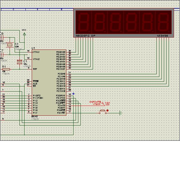

這個(gè)是電路原理圖
**************入門級(jí)頻率計(jì)設(shè)計(jì)******************
***************精度低,希望各位初學(xué)者在此基礎(chǔ)上修改為精度更高的程序*********************
本程序使用了,動(dòng)態(tài)掃描,中斷定時(shí)/計(jì)數(shù)等資源,電路圖如上設(shè)計(jì)者:liujy
日期:2010/03/25*******************************/
