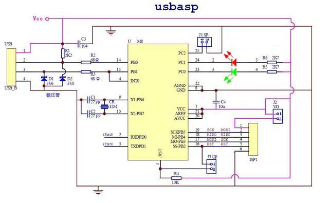

  好!廢話少說,干活。在網(wǎng)上搜了一下找了個BUG少,易于自制的圖。
  在制做前首先要搞清楚幾點,第一,這個USB下載線本身就是一AVR單片機,在制做完成后首先也得通過其它并或串口ISP下載線給它下載程序,這樣它才能工作。第二先得大概了解一下這個AVR單機機M8的基本資料。這樣才能對電路有個了解,從而便于調試。因此,你原先用的并口ISP下載線在這里還得起著關鍵的作用,可別扔掉。∥覉D示一下這個過程先:

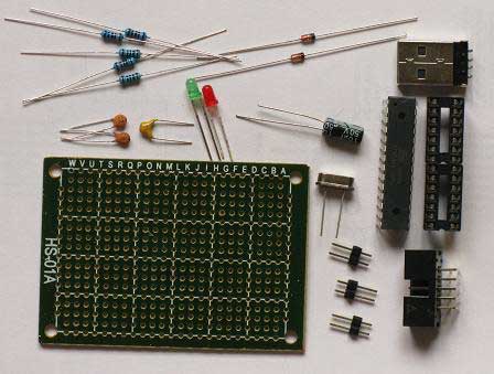

接下來按上述圖的要求準備元件。
  元件準備好后,先得檢測下質量,電阻的阻值、發(fā)光管的極性、電容是否有短路。要測試下兩個穩(wěn)壓管的穩(wěn)壓值是否正確。最最重要的是先把USB接口用延長線接到PC上,然后用萬用表測一下正極在哪,做個標記,這樣就能搞清楚了D+、D-的位置,也不會接反電源了。免得焊好后發(fā)現(xiàn)錯了極性反復焊,焊盤很容易脫落,也避免接反燒了元件。(我開始用的是USB公頭接口,后來發(fā)現(xiàn)在板子上吃不上勁,稍一用力很可能會松脫。所以換成母口了)
  電路圖我整理了一下,因為有的元件不需要,有的為了方便檢查,避免漏連了線。

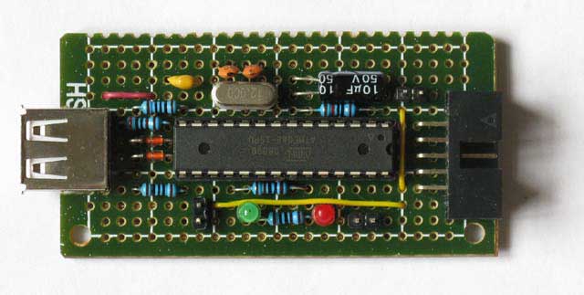

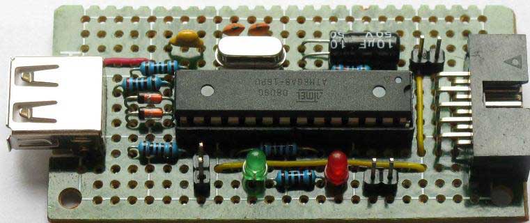

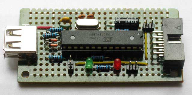

焊接過程就沒什么好說的了,不是PCB板,是洞洞板的,在事先大概做個布局(布局原則就是減短引長度,跳線盡量少。好像我做的跳線并不少哦!)然后就按照上面的電路圖焊接,完成后如下圖,感覺是不是還不錯?:

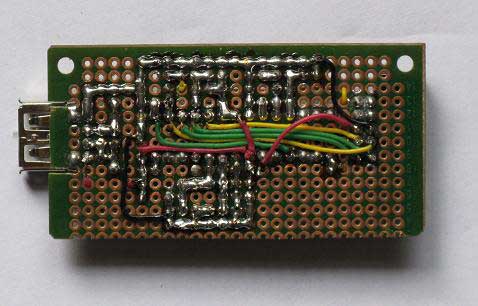

再來張反面吧,有點慘不忍睹吧!

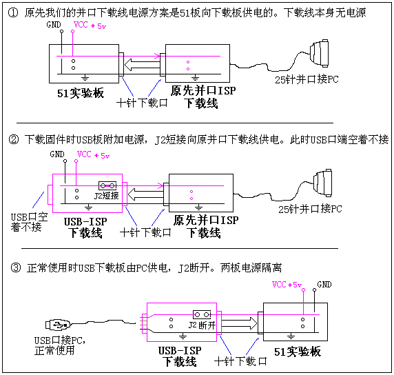

  第一、電源題:原先的并口下載線是靠S51板上來供電的,也就是說當你焊好你的USB-ISP板后給它裝固件時,USB-ISP板得向原并口下載線供電,而固件裝好后USB-ISP板就是靠PC的USB口向我們的USB-IS板供電了,而你以后的51實驗板就不能向這個USB-ISP板供電了,否則PC和51實驗板都向USB-ISP供電,那么電壓不同就有可能燒壞PC口或元件的。因此J2跳線就是為了區(qū)別裝固件和正常下載而使用的。裝固件時另附電源加在USB-ISP上,J2短接,可以過J2口向原來的并口下載線供電。當正常使用時,USB-ISP板上的附加電源撤掉,由PC的USB口供電,將J2斷開,隔離開USB-ISP板和51板電源。
  J1是降速跳線,短接時慢速,在裝固件時要求在慢速下。J3是M8復位跳線,裝固件時要求M8在復位狀態(tài)。正常使用時就斷開這三個跳線了。
  第二、ISP接口問題:得弄清下載接口的對應接線,MOSI、MISO、RST、SCK要一一對應不能弄錯。也就是說你原先并口下載線的并口各功能線接到十針的ISP接口和USB-ISP下載線的接口要對得上。例如我的51板是自己做的,上面的十針下載接口是我自己隨意接的沒有按照什么標準。因此我做并口下載線時,就將并口下載線上的各功能線與51板上的一一對應,這樣就能調試通。現(xiàn)在做USB-ISP下載線還是一樣,得按照我自己的十針接口方式,只要各功能線準確無誤地對上就好。

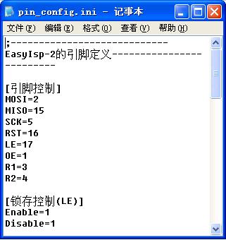

  不同的PC端下載軟件對并口腳的定義是不同的,這一點一定要弄清楚,否則是不可能正常下載的。有的軟件有配置文件,可以跟據(jù)你的要求設置并口的某個腳為什么功能。如ISPLAY 1.5。這些軟件可在http://www.torrancerestoration.com 單片機論壇取得(按標題搜索"下載線"),它的配置文件如圖:
你可以通過修改這些MOSI、MISO、SCK、RST、OE、LE等功能輸出的并口腳號以適應你的下載線。

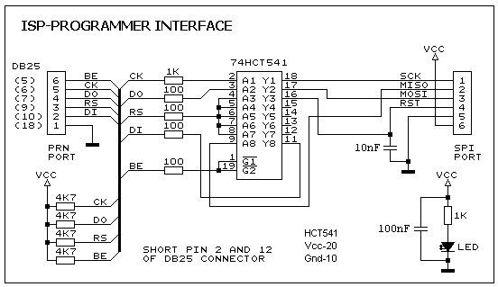

  我的原先并口下載線用的是官方的一張圖:
它的配套PC端下載軟件ISP-30A是不能自己設定并口引腳號的。界面如下圖。

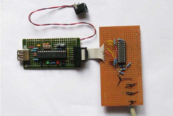

好!下面開始調試,檢查USB-ISP下載板沒有連錯線或短路現(xiàn)象。將USB-ISP下載板的三個跳線短接,接上外加電源,測量電流為6mA,應該沒問題。將原先的并口下載線的并口端接至PC,將十腳ISP接口端與USB下載板對接,測量并口板上的電壓已正常。如下圖:(我這是示意圖,因為在房子里插上PC光線不好,照得不清楚)

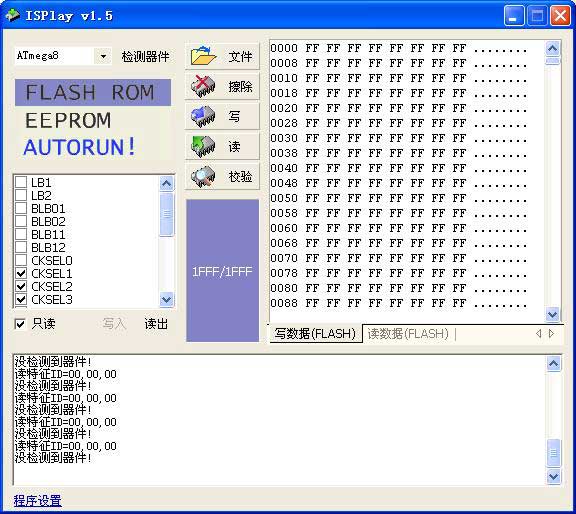

此時USB下載板上的發(fā)光管是不會亮的,因為它里面沒有程序還無法運行。開始進行下載。在PC上運行ISPLAY1.5如圖:

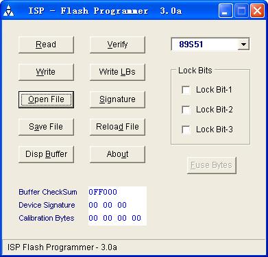

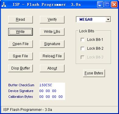

  事先我將配置文件Pin_config.ini內的各功能線已修改為和我的并口下載線相同的腳號。在左下角的“程序設置”里選好那個配置文件。點擊“檢測器件”鈕,但始終檢測不到器件,如上圖。我想我的并口下載線肯定是好的,一直在用啊!難道配置文件不起作用?或那個LE控制時序和我那個板上的要求不同?干脆用那個我一直使用的ISP-30A試試吧!于是將它運行。因為是要給ATMEGA8下載程序,所以在器件選項里選MEGA8。

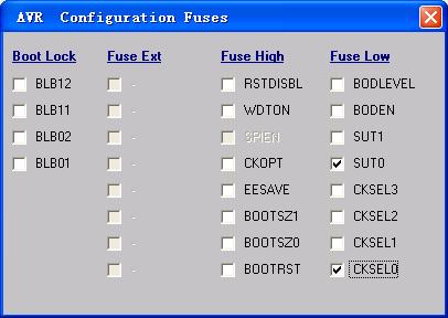

果然,我點了下Read,居然能正常讀取了,于是我點Open file然后選擇網(wǎng)上下的那個11K大小的main.hex,點擊Write接下來就是寫程序和校驗一切OK。然后點擊Fuse Bytes(熔絲字節(jié)),在下圖的SUT0和CKSEL0前點上勾,
  然后回到主界面點Write LBs。當寫完之后我把三個跳線一拔,綠色發(fā)光管已經(jīng)亮起,說明M8的程序運行了。這樣我的USB下載板的固件就算裝好了。

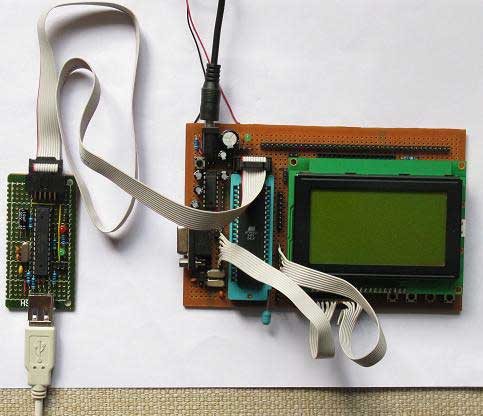

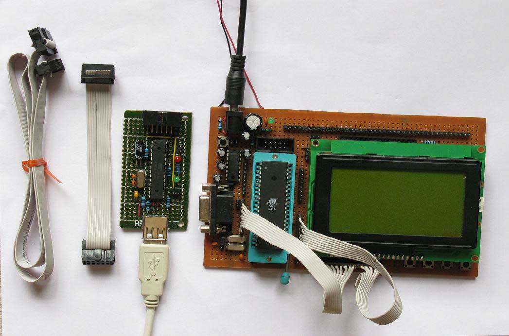

  將USB下載板從并口下載器上拔下,我去掉附加電源后將它插到PC的USB口上,立即就發(fā)現(xiàn)了新USB設備,一切沒有懸念,安裝驅動程序一路正常(這部分軟件的使用網(wǎng)上已寫的很詳細,我就不重復了),PC告訴我設備可以使用了。我將我的51板和USB下載線連上

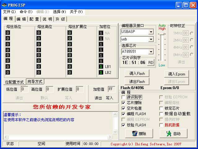

運行PROGISP1.6.6
  一陣狂喜過后我在“編程器及接口”下的選擇框中選USBASP,在“選擇芯片”里選AT89S51。
點擊“芯片識別字”右邊的RD鈕,哦!可就是檢測不到器件如下圖:
