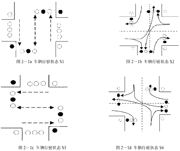

1.交通燈顯示時序的理論分析與計算
對于一個交通路口來說,能在最短的時間內(nèi)達到最大的車流量,就算是達到了最佳的性能,我們稱在單位時間內(nèi)多能達到的最大車流為車流量,用公式:車流量= 車流 / 時間 來表示。
先設(shè)定一些標號如圖2-1 所示。
說明:此圖為直方圖,上邊為北路口燈,右邊為東路口燈,下邊為南路口燈,左邊為西
路口燈。

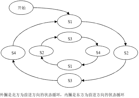

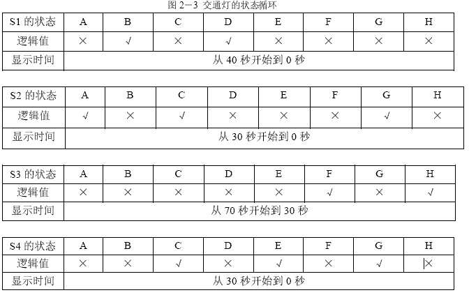

圖2-2 所示為一種紅綠燈規(guī)則的狀態(tài)圖,分別設(shè)定為S1、S2、S3、S4,交通燈以這四
的狀態(tài)為一個周期,循環(huán)執(zhí)行(見圖2-3)。
請注意圖2-1b和圖2-1d,它們在一個時間段中四個方向都可以通車,這種狀態(tài)能在
一定的時間內(nèi)達到較大的車流量,效率特別高。
依據(jù)上述的車輛行駛的狀態(tài)圖,可以列出各個路口燈的邏輯表,由于相向的燈的狀態(tài)圖
是一樣的,所以只需寫出相鄰路口的燈的邏輯表;根據(jù)圖2-3 可以看出,相鄰路口的燈它
們的狀態(tài)在相位上相差180°。因此最終只需寫出一組S1、S2、S3、S4的邏輯狀態(tài)表。
如表2-1 所示。
表中的“×”代表是紅燈亮(也代表邏輯上的0),“√”是代表綠燈亮(也代表邏輯上
的1),依上表,就可以向相應(yīng)的端口送邏輯值。

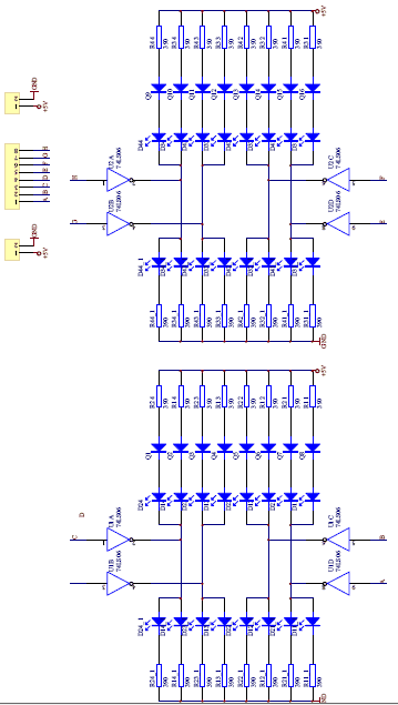

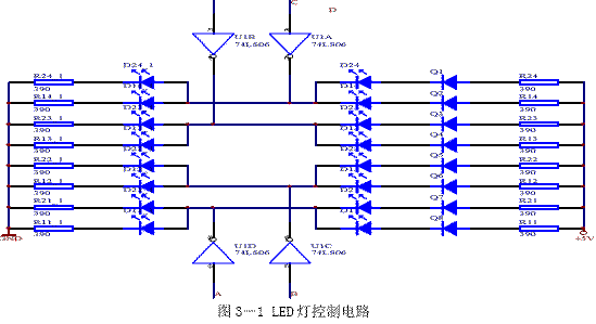

由于32個LED 來實現(xiàn)紅綠燈狀態(tài),若直接接在單片機的口線,路口倒計時的顯示就不
能實現(xiàn),所以本次設(shè)計中采用一種新型的電路如圖3-1 所示。
圖中74LS04的作用是倒相和驅(qū)動,它輸出的電流大約48mA,實際測試發(fā)現(xiàn)足以滿足要
求,而且發(fā)光管也能達到足夠的亮度。
觀察圖可以看出:兩組發(fā)光管(一組紅、一組綠)由于反相器的作用,其邏輯狀態(tài)恰恰
相反。
圖中和電阻串聯(lián)的二極管的作用是為了分壓,防止因上下兩組發(fā)光管分壓不同導致邏輯
的錯誤。
共四組和上述相同的電路分別代表東西南北四個方向的紅綠燈,使用兩片74LS04 作為
驅(qū)動。

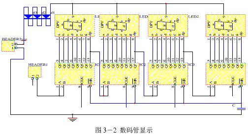

2.倒計時顯示電路設(shè)計
前面已經(jīng)分析過相向的燈的狀態(tài)和倒計時都是相同的,所以為了節(jié)省,采用兩組四個數(shù)碼管
作為倒計時的顯示;同時為了節(jié)省口資源,采用串口顯示的方式驅(qū)動數(shù)碼管。見圖3-2 所
示。

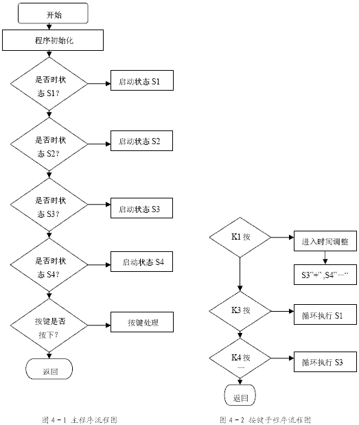

主程序中主要是一個死循環(huán),不停的循環(huán)四個狀態(tài),如圖4-1 所示。
2.按鍵子程序流程圖
它包含倒計時調(diào)整和緊急狀態(tài)兩個狀態(tài)。
主程序中放了一個按鍵的判斷指令,當有按鍵按下的時候,程序就自動的跳轉(zhuǎn)到按鍵子
程序處理。當檢測到K2鍵按下的時候就自動返回到主程序。
當出現(xiàn)緊急的情況的時候,按下K3或者K4 就切換到緊急狀態(tài),當緊急事件處理完畢
的時候,按下K2,就可以返回正常狀態(tài)。
