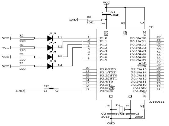

1.實驗任務
如圖4.9.1所示,開關SP1接在P3.7/RD管腳上,在AT89S51單片機的P1端口接有四個發(fā)光二極管,上電的時候,L1接在P1.0管腳上的發(fā)光二極管在閃爍,當每一次按下開關SP1的時候,L2接在P1.1管腳上的發(fā)光二極管在閃爍,再按下開關SP1的時候,L3接在P1.2管腳上的發(fā)光二極管在閃爍,再按下開關SP1的時候,L4接在P1.3管腳上的發(fā)光二極管在閃爍,再按下開關SP1的時候,又輪到L1在閃爍了,如此輪流下去。
2.電路原理圖
圖4.9.1
3.系統(tǒng)板上硬件連線
(1.       把“單片機系統(tǒng)”區(qū)域中的P3.7/RD端口連接到“獨立式鍵盤”區(qū)域中的SP1端口上;
(2.       把“單片機系統(tǒng)”區(qū)域中的P1.0-P1.4端口用8芯排線連接到“八路發(fā)光二極管指示模塊”區(qū)域中的“L1-L8”端口上;要求,P1.0連接到L1,P1.1連接到L2,P1.2連接到L3,P1.3連接到L4上。

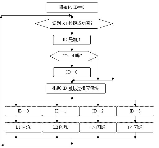

4.程序設計方法
(1.       設計思想由來
在我們生活中,我們很容易通過這個叫張三,那個叫李四,另外一個是王五;那是因為每個人有不同的名子,我們就很快認出,同樣,對于要通過一個按鍵來識別每種不同的功能,我們給每個不同的功能模塊用不同的ID號標識,這樣,每按下一次按鍵,ID的值是不相同的,所以單片機就很容易識別不同功能的身份了。
(2.       設計方法
從上面的要求我們可以看出,L1到L4發(fā)光二極管在每個時刻的閃爍的時間是受開關SP1來控制,我們給L1到L4閃爍的時段定義出不同的ID號,當L1在閃爍時,ID=0;當L2在閃爍時,ID=1;當L3在閃爍時,ID=2;當L4在閃爍時,ID=3;很顯然,只要每次按下開關K1時,分別給出不同的ID號我們就能夠完成上面的任務了。下面給出有關程序設計的框圖。
5.程序框圖
圖4.9.2
