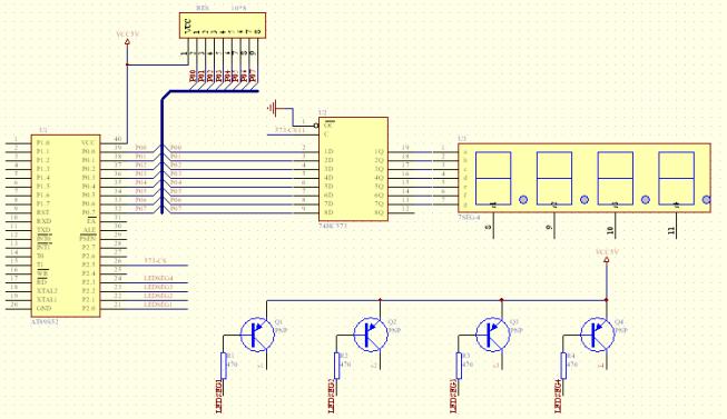

    本程序是采用51單片機(jī)實(shí)現(xiàn)共陽(yáng)數(shù)碼管流動(dòng)顯示數(shù)據(jù),蠻好看的,所以把程序?qū)懗鰜?lái)和大家一起分享一下!

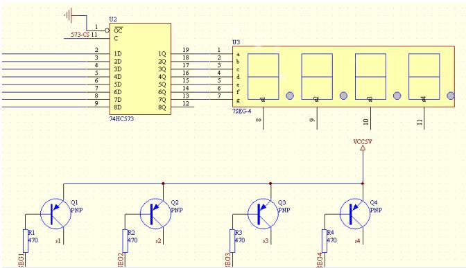

   電路圖在下面
下面是匯編程序代碼:
