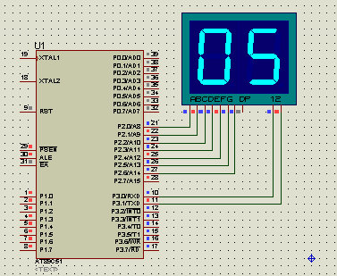

        經(jīng)過幾天的不眠不休,結(jié)合我們老師是方法和網(wǎng)絡(luò)資料,加上自己不斷的學(xué)習(xí),思考,修改,終于成功的讓數(shù)碼管動(dòng)態(tài)顯示出來,并且能從0~99自動(dòng)跳轉(zhuǎn)。接下來繼續(xù)努力,把程序再簡(jiǎn)化。耶,又成功了一步,辛苦的付出總能見到美好的收獲。加油加油!
電路連接圖
