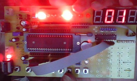

  此程序是在黃鶯老師的源程序上加以修改,在單片機(jī)板子上運(yùn)行成功,這里是板子的硬件資料http://www.torrancerestoration.com/mcu/1019.html,數(shù)碼管是四位共陽管子,程序沒有進(jìn)行仿真測試
