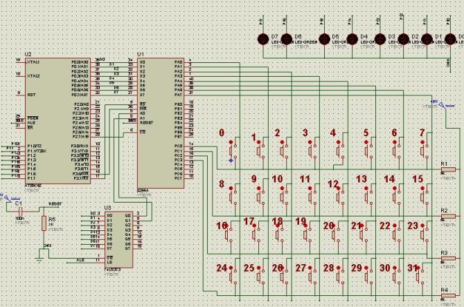

下面是電路圖:
51單片機+8255芯片的鍵盤掃描函數,只做了簡單的輸入輸出,利用P1口控制發(fā)光二極管亮,鍵值為7的話鍵碼是0x07;
源程序:
