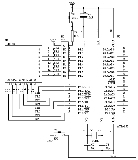

在8X8點陣式LED顯示“★”、“●”和心形圖,通過按鍵來選擇要顯示的圖形。
2. 電路原理圖
圖4.26.1
3. 硬件系統(tǒng)連線
(1).  把“單片機(jī)系統(tǒng)”區(qū)域中的P1端口用8芯排芯連接到“點陣模塊”區(qū)域中的“DR1-DR8”端口上;
(2).  把“單片機(jī)系統(tǒng)”區(qū)域中的P3端口用8芯排芯連接到“點陣模塊”區(qū)域中的“DC1-DC8”端口上;
(3).  把“單片機(jī)系統(tǒng)”區(qū)域中的P2.0/A8端子用導(dǎo)線連接到“獨立式鍵盤”區(qū)域中的SP1端子上;
