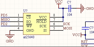

硬件:?jiǎn)纹瑱C(jī)mega162,EEPROM 25256,晶振3.6864MHZ

//25256
#define EEPROM_CSH  PORTD|=(1<<PD5)   //
#define EEPROM_CSL  PORTD&=~(1<<PD5)
#define EEPROM_WPH  PORTD|=(1<<PD2)
#define EEPROM_WPL  PORTD&=~(1<<PD2)

////////////////////////////////////eeprom  begin//////////////////////////////////////
void SPI_MasterInit(void)
  EEPROM_WPH;
  delayms(20);
  SPCR =(1<<SPE)|(1<<MSTR)|(1<<SPR1)|(1<<SPR0);
使能SPI,選擇主機(jī)模式,SCK=fosc/128,選擇SPI模式CPOL=0,CPHA=0
unsigned char SPI_MasterTransmit(unsigned char cData)
//啟動(dòng)數(shù)據(jù)傳輸
  SPDR = cData;
//等待數(shù)據(jù)傳輸結(jié)束
  while(!(SPSR&(1<<SPIF)));
//發(fā)送完成后,清除發(fā)送標(biāo)志
//  SPSR&=~(1<<SPIF);
  return SPDR;
//每次發(fā)送數(shù)據(jù)的同時(shí),也會(huì)接收到數(shù)據(jù)。
//EEPROM寫使能
void EEPROM_WREN()
  EEPROM_CSL; //拉低片選端
  SPI_MasterTransmit(0x06); //0x06為寫使能的指令
  EEPROM_CSH; //抬高片選端,結(jié)束
//EEPROM寫禁止
void EEPROM_WRDI()
  EEPROM_CSL;//delayms(20);
  SPI_MasterTransmit(0x04); //0x04為寫禁止的指令
  EEPROM_CSH;//delayms(20);
//寫狀態(tài)寄存器
void EEPROM_WRSR()
  EEPROM_WREN();
  EEPROM_CSL; //使能
  SPI_MasterTransmit(0x01);  //0x01為寫狀態(tài)寄存器的指令
  SPI_MasterTransmit(0x82);  //把0x82寫入狀態(tài)寄存器
  EEPROM_CSH; //抬高片選,結(jié)束
讀狀態(tài)寄存器。讀SPI從機(jī)數(shù)據(jù)時(shí),主機(jī)要給從機(jī)發(fā)送任意數(shù)據(jù),才能收到從機(jī)返回的數(shù)據(jù).
即0x00可以是任何數(shù)據(jù)(但是不能是25256的指令,例如0x01,0x04之類的)
unsigned char EEPROM_RDSR()
  unsigned char StatusReg;
  EEPROM_WREN();
//  EEPROM_WRDI();  //如使用此句,不使用EEPROM_WREN(),則讀出0x80
  EEPROM_CSL; //使能
  SPI_MasterTransmit(0x05); //0x05為讀狀態(tài)寄存器指令
  StatusReg=SPI_MasterTransmit(0x00); //給25256發(fā)送任意數(shù)據(jù)
此處原為:
SPDR = 0x00;
StatusReg=SPDR;
時(shí)出錯(cuò),讀出數(shù)據(jù)都為0xff。想不清楚為什么
  EEPROM_CSH;
  return StatusReg;
