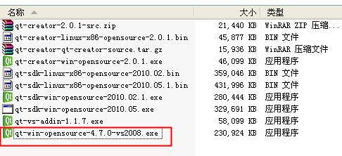

我安裝的是這個(gè)版本,在此之前,VS2008 已經(jīng)安裝好了.

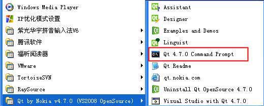

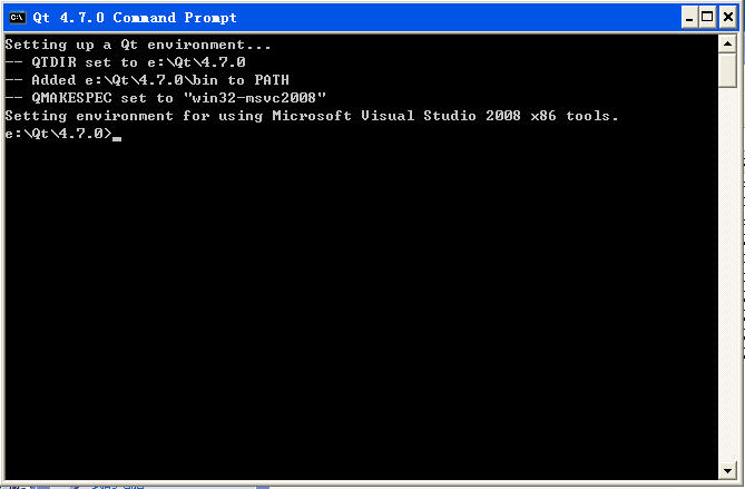

安裝好了后,直接在開始菜單中運(yùn)行Qt 4.7.0 Command Prompt 命令行,啟動(dòng)控制臺(tái)窗口
這個(gè)命令行實(shí)際上是一個(gè)批處理文件啟動(dòng)的,這個(gè)批處理文件的內(nèi)容如下:

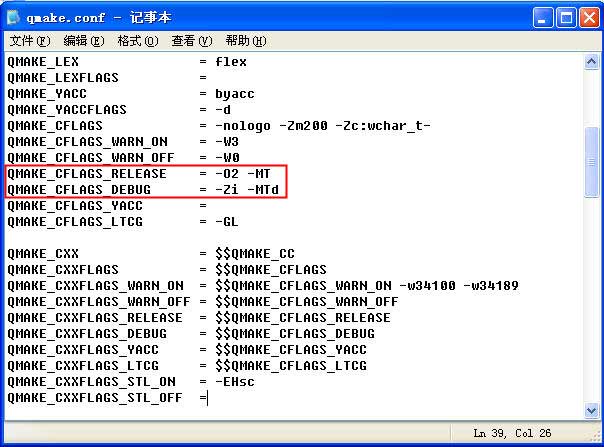

在qt的安裝目錄下找到mkspecs目錄,這個(gè)目錄下安裝的是各種開發(fā)環(huán)境的環(huán)境變量。這里我們修改win32-msvc2008 ,打開qmake.conf 文件,這是一個(gè)文本文件,把下面紅圈中的 QMAKE_CFLAGS_RELEASE 和 QMAKE_CFLAGS_DEBUG 中的 -MD -MDd 分別修改為 -MT 和 -MTd 即可,MT是把vc的Runtime也包含進(jìn)來。
設(shè)置好了,運(yùn)行configure程序,必須在這之前設(shè)置qmake.conf文件,否則改動(dòng)不會(huì)在configure配置之后的Makefile文件中體現(xiàn)。

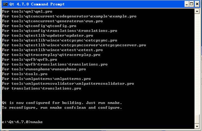

配置完成以后,在命令行輸入 nmake 開始編譯,編譯過程非常的漫長,估計(jì)只少有5個(gè)小時(shí)。難以想象,如果把 qtwebkit 一起編譯有多么可怕。編譯完成以后,目錄增大了23G。
后來分析,很多demo ,example 是沒有必要編譯的。 第一次編譯時(shí)是沒有修改qmake.conf的,編譯完畢,能生成靜態(tài)庫,用DEPEND查看,需要msvcrt90.dll 和 msvcp90.dll。

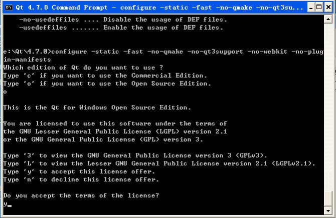

第二次編譯使用的configure參數(shù)是:
Configure –static –fast –no-qmake –no-webkit –no-qt3support –no-plugin-manifests
QT3 我是沒有用過,我們公司也沒有在QT3上的遺留產(chǎn)品,因此這個(gè)肯定不要了。最后一個(gè)參數(shù)我不是太明白,但網(wǎng)上推薦這么做,也就加上了。
回車以后會(huì)出現(xiàn)下面的界面,網(wǎng)上都沒有人介紹,第一步是選擇QT的版本,是LGPL版還是商業(yè)版,我這里用的是LGPL版本,因此選o 回車。
接下來會(huì)提示是否接受LGPL協(xié)議,輸入y確認(rèn)。
配置過程中會(huì)顯示一些開關(guān)的默認(rèn)選項(xiàng),以及一些目錄的地址。
簡單警告提示后幾秒鐘開始自動(dòng)生成Makefile文件。

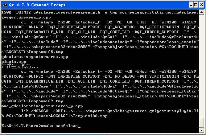

如果之前用過不同的參數(shù)配置,那么需要先運(yùn)行 nmake confclean , 但這個(gè)命令我沒有成功過。似乎網(wǎng)上也有人說沒有成功。
直接這么nmake 會(huì)非常的耗時(shí),因?yàn)樗鼤?huì)把當(dāng)前目錄下所有的Makefile都編譯生成一遍
當(dāng)然也包含Demos 和Example 目錄

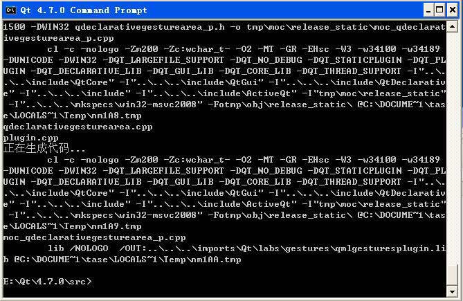

因?yàn)槲覀冎粫?huì)用到Src目錄下的東西,因此,在命令行下輸入 cd src 回車,然后在運(yùn)行nmake。只編譯src目錄下的相關(guān)文件
經(jīng)過一個(gè)多小時(shí)的時(shí)間就編譯完了,很快。
看看 cl的參數(shù) –O2 –MT ,說明它是靜態(tài)編譯的。
