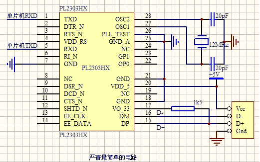

PL2303是價格很便宜的USB轉RS232控制器。其電路圖在網上真是太多太多了,可是都沒有我試驗出來的簡單。瞧瞧!我的USB接口電路吧。
1、使用PL2303的接口電路

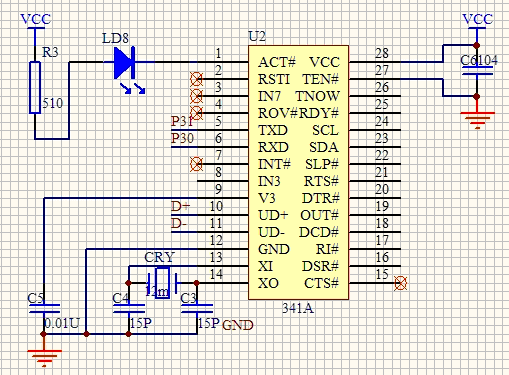

2、使用CH341A的接口電路

CH341價格在7元,也有9元的。南京沁恒公司出品。
我一直用的ch341A,從來沒有感到什么不好的,貴是貴,但是可*啊,115200波特率飛起來一樣的下載。
2303HX我不敢妄加評論,但是的確是不好用,我上面的電路,一般用1200的波特率下載,最快的也就是據利義威所說,從來就沒有超過4800波特率。
淘寶上一般提供PL2303的下載板 10元   或者芯片賣,但是你要注意啊,賣下載板子的肯定是能夠用的了,你要是自己買芯片做,不一定能成功,哪怕是你一個個器件都是一模一樣的也可能做不好。
原因就在于:別人做板子賣的話,上面的2303芯片必定是買經過自己試過后能用的一批,他才敢作為產品拿出來賣批量,而你呢,可憐巴巴的買幾個芯片,指望自己能做出來,可是你買來的芯片卻是別人試過不怎么好用的芯片(這樣的芯片大多進入淘寶中零售),不信你就做出來看看,結結賴賴你能搞通就燒高香了。據說批號為LF的不行,YR的才可以。
器件的型號一樣,但品質有可能不一樣,希望注意。
