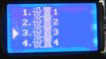

      這篇程序的代碼還未理解清楚,再一次深刻發(fā)現(xiàn)自己的算法水平不行。今天學(xué)到的東西還行,就是那些C文件的一些知識。反正都是些優(yōu)化的東西,以后肯定也用的著,過幾天有興趣的話,再去學(xué)習(xí)一下AVR單片機(jī)。
        程序代碼:硬件上與前面一樣,有點(diǎn)變化就是多了兩個翻頁的按鍵。到現(xiàn)在一整天的飯都還沒吃,該去吃了,干這個果然不會困。

                 MAIN
void main()
   Init_ST7920();
   CGRAM(); //寫入自定義字符
   DisplayUpdata();
   while(1)
     if(curr!=currold) //光標(biāo)位置變化,則更新顯示
       DisplayUpdata();
       currold=curr;
   if(!KEY_ADD)
     DelayMs(10);
     if(!KEY_ADD)
        while(!KEY_ADD);
    if(curr<sizeof(MainMenu)/sizeof(MainMenu[0])-1)
     //判斷數(shù)組中數(shù)值個數(shù)
     { curr++; }
  if(!KEY_DEC)
     DelayMs(10);
     if(!KEY_DEC)
        while(!KEY_DEC);
       if(curr>0)
     { curr--; }
這篇程序還是沒有涉及到變量,需要再去另外找一篇有涉及變量的程序。
